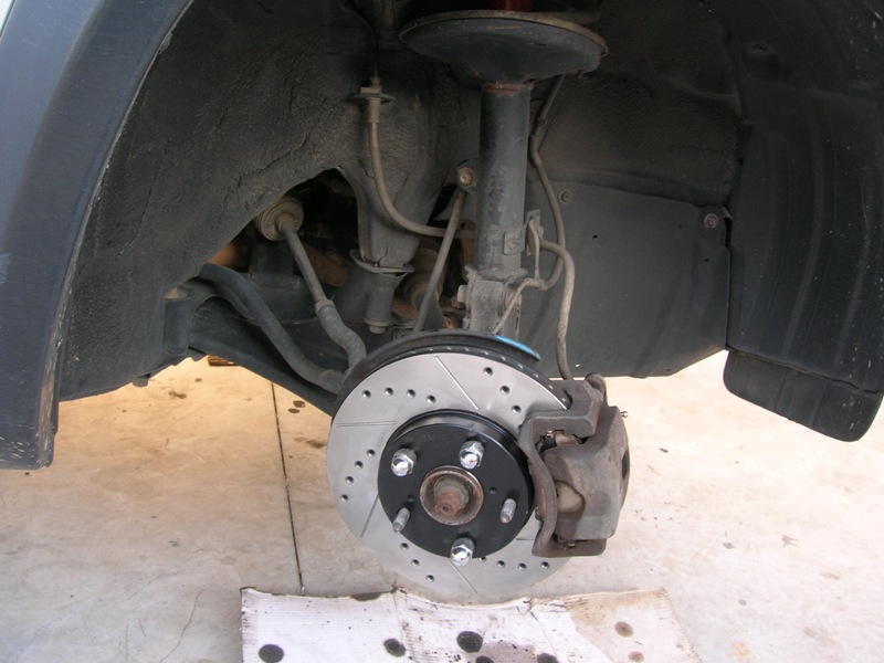

Dischi montati!
Il kit spurgo olio ci ha dato filo da torcere...abbiamo provato con l'impianto chiuso e aperto, ma l'olio non voleva saperne di andar via. Quindi da un meccanico ci siamo fatti prestare un siringone per estrarre olio del cambio ed abbiamo spurgato l'impianto.
Poi abbiamo smontato la vaschetta, pulita per bene e rimontata. Olio come vi dicevo è ora un DOT4. Sto in fase di rodaggio e quindi ora non me la sento di dare giudizi sostanziali sul prodotto.
 Oggetto del messaggio: Re: DISCHI FRENO
MessaggioInviato: 22 aprile 2010, 8:59
Eh già, li ho galvanizzati con lo zinco :loool:
(oggi mi sa che galvanizzo anche i distanziali...a distanza di 2 anni tutto sembrano tranne che anodizzati) :cyclops:

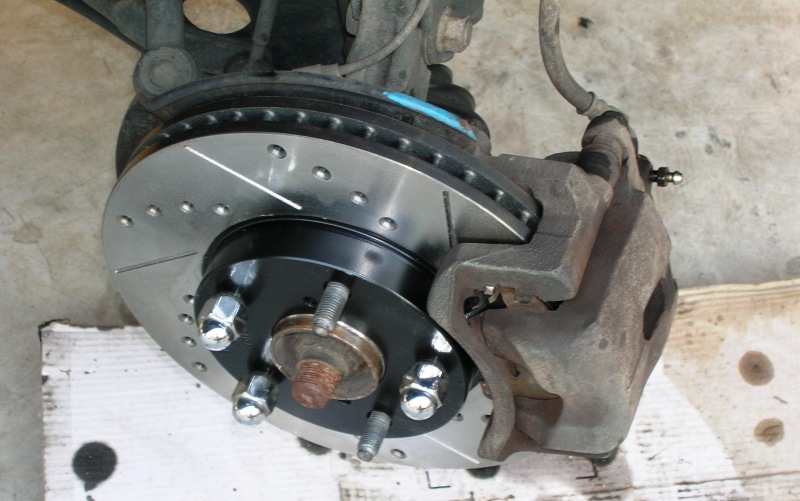

ma questo verniciato cosa sono i distanziali? dalla foto sembrava il disco concentrico dei piatti freno, ma questi non sono un unica fusione? :loool:
Ho capito, in ritardo ,ma ho capito.Hai coperto tutto il disco lasciando la parte centrale scoperta per le operazioni di zincatura e verniciatura.
Ma la zincatura non va fatta in forni? secondo me hai passato una speciale verniciatura protettiva, e non una vera zincatura, anche perche' dopo la zincatura è necessario aspettare che si ossidi per poter verniciare sopra o passare uno speciale acido affinche' tolga quella patina che ne impedisce l'aderenza
se verniciavo la parte baffata e forata che fa contatto con la pastiglia avrei fatto una bella frittatina...lo spray è allo zinco al 98%. Questo è un lavoro fai da te, niente forni e compagnia bella. Tra zincatura e vernice alle alte temperature son dovute passate un paio d'ore. Un'altra mano di vernice nera l'ho data il giorno dopo.

si jospom, ma visto che il ferodo non va via così facilmente ho pensato di lasciare tutto così com'è : WohoW : e poi nemmeno con la lancia si riuscerebbe a levarlo via :oook:
sarebbe bello a vedersi all'inizio, ma poi?
qui sotto il dettaglio
