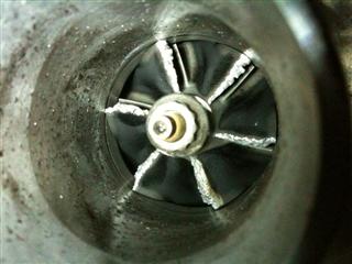

Posso garantirti ke il geometria variabile è il turbo piu fragile di tutti purtroppo, io personalmente ho su ora 233000 km, guido bello brioso e se non fosse stato per un problema di elettroerosione avrei su ancora il turbo originale!
Senza contar ke lo ho ritarato a mio piacere e ho modificato la marmitta!
Invece riguardo l'iniezione è la pompa denso ke è deboluccia al rialzo di pressione... ma ora con il gasolio che circola... che vogliam pretender!
Elettroerosione? Non l'ho mai sentito questa, conoscevo la cavitazione che distrugge le pale delle turbine.

Eh si hai capito bene, elettroerosione! Mi mangiava i bordi delle palette lato compressore attaccando i detriti sul corpo, proprio come se fossero saldati con la saldatrice
I bordi delle palette per quel che mi ricordo dagli studi venivano distrutti per cavitazione, questo fenomeno non l'ho mai sentito, comunque sia é bene sapersi

Si, distrutti ma risucchiati dal motore, io avevo tutti i pezzettini "saldati" nel corpo del compressore, in quanto la turbina del rav4.2 gira su bronzine e non su cuscinetti, indi mentre ruota resta in sospensione da un filo d'olio, e non resta " a massa o collegata" con il resto del motore, non scarica le correnti elettrostatiche o vaganti che si formano kissà dove!
