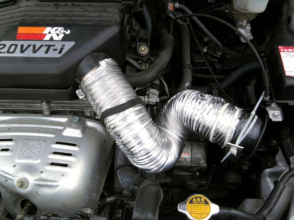

Ultimo step completato, ora il tubo fa meno giri e la trombetta è messa su bene.
Foto0211.jpg [ 169.91 KiB | Osservato 10901 volte ]

Montato il condotto nuovo.
Il vantaggio del moplen è che essendo rigidissimo è bastato semplicemente fissarlo con una fascetta all'airbox, l'entrata del tubo e il "il giro della morte gli ho incastrati tra motore e gruppo fusibili. L'ingresso del tubo è posizionato a 45° rispetto la direzione di marcia, nella medesima posizione del condotto originale.
Ho fatto una provetta tra statale e superstrada e mi sembra sia aumentata leggermente la coppia sotto i 2mila ma soprattutto sopra i 3mila, e, come dire, il rombo già bello dopo l'installazione dello scarico a doppio terminale, sembra ancora più cupo.
Ho notato anche una cosa particolare: dopo una decina di km a 150 in superstrada scoppiettava in rilascio...sarà per causa/colpa della maggior quantità d'aria del nuovo condotto?
appena posso metto le foto!
