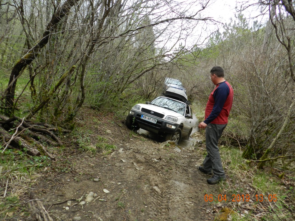

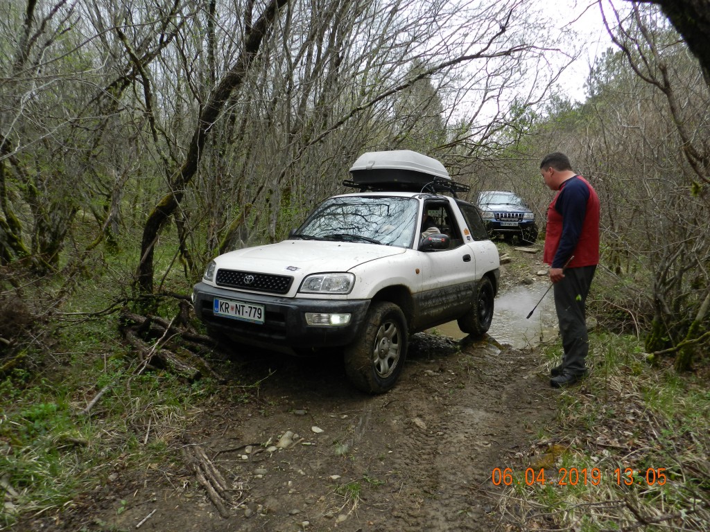

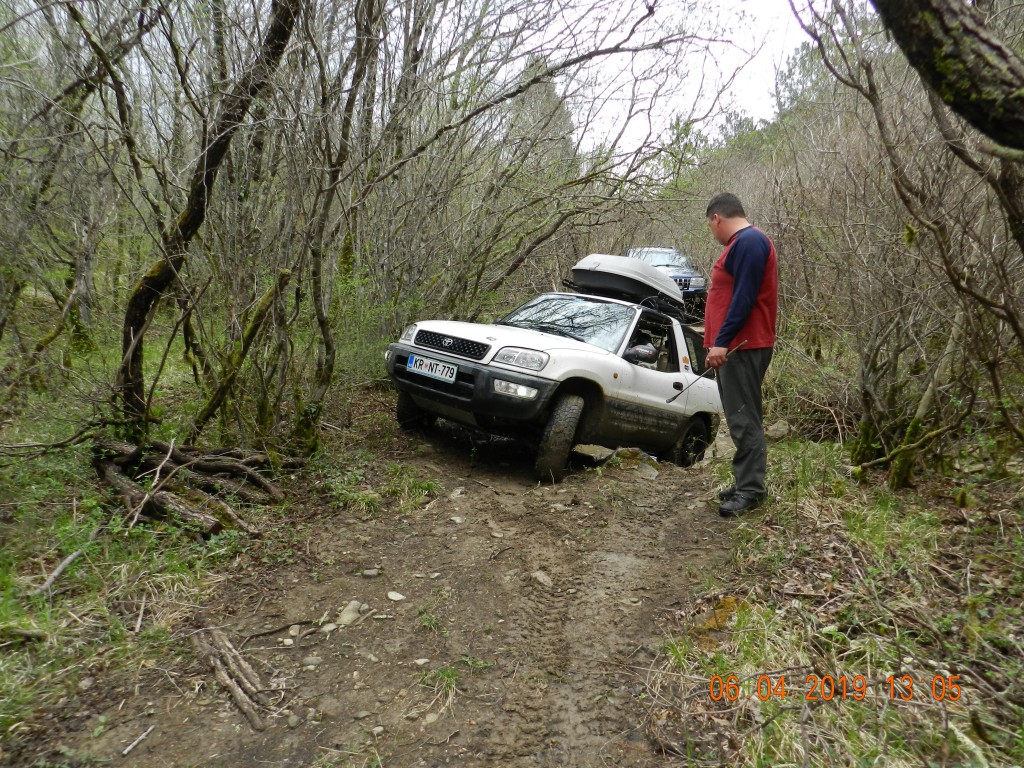

Beh, strade accidentate e carrarecce sono già una roba spinta per un SUV, anche se Toyota Rav4; con una Rav4 non puoi andare fuori dai sentieri più o meno preparati e quando questi sono percorsi da fuoristrada e mezzi agricoli si segnano sempre di più, si scavano buche e si tirano fuori pietre ...e un SUV va in twist con tre ruote appoggiate e una sollevata; il Rav4 a questo punto ha il suo punto di forza nel peso contenuto, va guidato in aderenza facendo slalom e schivando gli ostacoli su cui un mezzo con ruote grandi e alto da terra passa senza nemmeno accorgersene; un Rav4 non si può guidare come fosse un Land Cruiser e non va preparato come un Land Cruiser
In questo caso la pietra si poteva aggirare, altre volte sono dovuto scendere e "aggiustare" il terreno scavando e/o preparando piccole rampe aggiungendo pietre e terra
06.04.2019 per asparagi con il 3kraji - KP e dintorni 020.JPG [ 4.99 MiB | Osservato 90 volte ]
06.04.2019 per asparagi con il 3kraji - KP e dintorni 019.JPG [ 4.98 MiB | Osservato 90 volte ]
06.04.2019 per asparagi con il 3kraji - KP e dintorni 018.JPG [ 5.25 MiB | Osservato 90 volte ]

in foto è una strada percorsa dai contadini per andare da casa ai campi, quindi risponde alla definizione di interpoderale ed infatti proprio quel giorno avevano piazzato delle "trappole" con chiodi ...e abbiamo bucato una decina di pneumatici, io i due di destra; per fortuna una Jeep era passata indenne e il suo cerchione andava bene sul mio mozzo; attorno a casa mia tutte le strade sterrate sono così, dove l'altezza dei rami lo permette le percorro anche col camper per non fare un lungo giro sull'unica asfaltata che attraversa il paese; le ho "scoperte" seguendo le indicazioni del navigatore GPS quando mi sono trasferito; oramai l'asfaltata quasi non la faccio più, ci sono scorciatoie per qualsiasi posto debba raggiungere e risparmio parecchi chilometri
