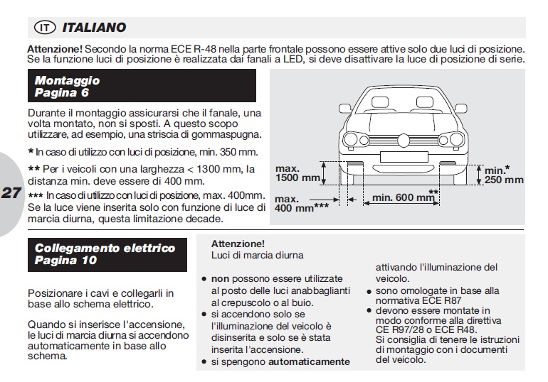

Se può essere utile ho trovato uno schema della Hella inerente alla normativa.
fonte http://www.daytime-running-light.com/IT/picture/downloads/Montageanleitungen/MONTAGE_010%20043_801.pdf
