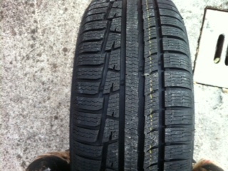

Ciao forse sto per dire una cavolata tremenda ma oggi pomeriggio volevo fare il cambio gomme in vista dell'inverno e mi è venuto un dubbio:
ho preso due Nokian WR3 nuove da montare all'anteriore e le ho fatte montare sui cerchi, mentre al posteriore volevo montare le Michelin Latitude dello scorso inverno ancora in ottime condizioni.
Ora le Michelin hanno il senso di rotazione e non ho dubbi, oltretutto avevo segnato sulla spalla il lato e le ho semplicemente passate dietro, mentre le Nokian (che è la prima volta che compro) ho visto che non hanno il senso di rotazione:
ok ci sta, mi son detto, l'importante è che siano montate correttamente ed in effetti entrambe hanno la scritta inside all'interno del cerchio e la scritta outside sull'esterno.
Il problema arriva ora:
quando le ho girate come sarebbero poi risultate da montate (ovvero con i due lati interni di fronte e il lato esterno al di fuori) mi sono accorto che quella sinistra sx ha la tassellatura a V rovesciata sull'esterno, mentre quella dx ce l'ha verso l'interno della gomma e il verso è invertito:
foto 3.JPG [ 44.92 KiB | Osservato 17973 volte ]
mi sarei aspettato di avere la tassellatura a V su entrambi all'esterno e le lamelle orientate allo stesso modo su entrambi i pneumatici.
Se provo a metterle entrambe (da smontate) sul lato sinistro risultano entrambe orientate allo stesso modo quindi volevo chiedervi:
secondo voi me ne hanno mandate due sinistre?
A qualcuno è capitato qualcosa di simile (ho visto che in tanti qui usano già Nokian)?
Intanto ho scritto a Gommadiretto chiedendo spiegazioni .......

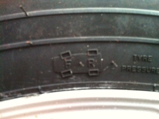

Inoltre c'è un simbolino che vedete nella foto 1 che non capisco, qualcuno sa dirmi che cosa significa?
foto 1.JPG [ 28.5 KiB | Osservato 17973 volte ]
Su entrambi i pneumatici il simbolino è identico ....
scusate forse è un dubbio stupido ma ho sempre montato gomme che avevano il battistrada orientato allo stesso modo su tutte le gomme, e quando poi c'è indicato il senso di rotazione tutti i dubbi se ne vanno .... non vorrei trovarmi senza trazione quando arriverà la neve , ho preso il Rav in gran parte per quello : Blink
Grazie :D

Non esistono gomme destre e sinistre, ma solo lato interno ed esterno. A questo punto potrebbe essere un bug sulla scrittura della spalla, o le hai/hanno installata una in maniera errata.
Sempre che il tuo disegno non sia specifico solo per l'assale posteriore....
QUI per esempio si vedono due battistrada diversi. In ogni caso dalle figure la parte con le V deve stare verso l'interno dell'auto a prescindere dal verso della V. In un pneumatico asimmetrico se ci sono disegni particolari risulteranno capovolti nell'altro lato
