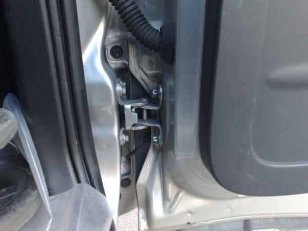

N°1 allentare le guarnizioni degli sportelli lato passeggero per poter far passare il cavo del dispaly che ho posizionato sopra lo specchio retrovisore,le maggiori difficoltà incontrate sono state all'altezza del piantone tra i due sportelli ma allentando le plastiche e andato anche li!!

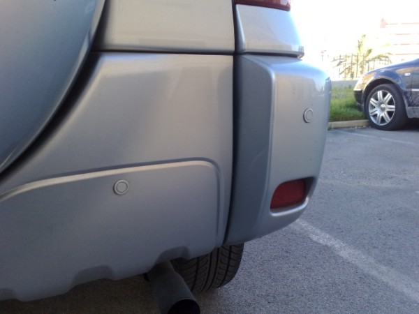

N°2 decidere dove bucare i due parafanghi laterali(sarebbe utile stampare le dime che sono presenti nel manuale di montaggio per RAV 4.2 postata da soulstar)dopo smontarli e inserire le capsule precedentemente verniciate,far passare i cavi all'interno dei flap di aerazione di conseguenza vi troverete i fili all'interno del bagagliaio.

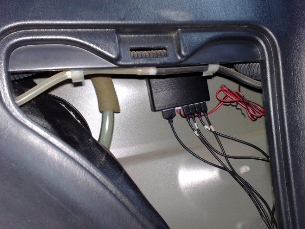

N°4 smontate la lampada di retromarcia e collegate la centralina del sensore di parcheggio , collegate i cavi delle 4 capsule e il gioco è fatto!!

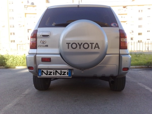

Commento file: Panoramica
240120111102 (600 x 450).jpg [ 116.45 KiB | Osservato 14295 volte ]
Commento file: Alloggio centralina
240120111105 (600 x 450).jpg [ 66.87 KiB | Osservato 14295 volte ]
Commento file: Passaggio cavi
240120111104 (600 x 450).jpg [ 46.68 KiB | Osservato 14295 volte ]

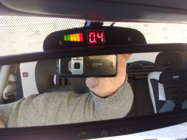

Commento file: Dettaglio capsula incriminata
240120111103 (600 x 450).jpg [ 44.44 KiB | Osservato 14294 volte ]
Commento file: Display
240120111100 (600 x 450).jpg [ 57.41 KiB | Osservato 14294 volte ]
MessaggioInviato: 24 gennaio 2011, 19:21
Tranquillo che non mi incavolo... :P
Ottima descrizione !!! 8-)
Una sola domanda... dove hai messo la centralina dei sensori, lì non dovrebbero esserci gli attrezzi per smontare la ruota? li hai mica spostati altrove? :roll:
MessaggioInviato: 24 gennaio 2011, 22:24
Gli attrezzi stanno sempre li vicini vicini alla centralina di spazio c'è ne abbastanza a tal punto da tenerci anche una bottiglia di olio per eventuali rabbocchi d'emergenza.
