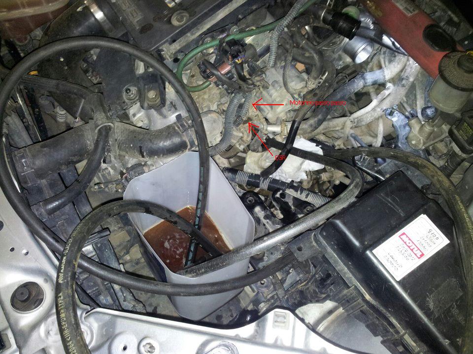

Si, io ho chiuso l'egr su un rav come il tuo ma 5 porte, ma in modo diverso per colpa di una rottura :loool: http://www.rav4you.org/public/RAV4-FORUM/viewtopic.php?f=17&t=936
Il modo più semplice per tapparla è metterci un lamierino in rame/acciaio inox di 1mm di spessore proprio dove c'è l'egr fisicamente.
Queste foto dovrebbero aiutarti http://www.toyotaclubitalia.it/forum/rav-4/21031-foto-pulizia-egr-rav4-a2-2003-116cv.html
Provo a postarti anche una foto mia che la evidenzia, mentre ero intento a far la pulizia degli iniettori :loool:

8-) finalmente ho capito!nell'altra guida non vedendo l'intercooler non capivo da che parte stesse..poi nn avendo il garage a portata di mano : Hurted : , nn mi va di aprire il cofano per strada e scrutare :lol:
cmq leggendo la guida che hai postato (http://www.toyotaclubitalia.it/forum/ra ... 116cv.html), il tipo dice di aver smontato interccoler, filtro aria, filtro gasolio....bisogna smontare davvero tutta sta roba?dalla tu foto : Thumbup : non mi sembra...!

Bhe smontar il filtro dell'aria ti è d'obbligo per lavorar comodo e bene.
L'intercooler non è necessario e il filtro del gasolio non ricordo in quanto io ne ho uno diverso dall'originale.
Alchimista???
Stavo facendo la pulizia degli iniettori con un prodotto che reputo ottimo, lo Zerogrip della Sintoflon.
In quel caso ho rimosso il filtro del gasolio, e ho intercettato il tubo di aspirazione del motore e i due tubi di recupero che van al serbatoio e li ho convogliati in una vaschetta miscelando un litro di prodotto e un litro di gasolio.
Sai ne ho provati di prodotti da metter nel serbatoio e questo è quello che mi da i migliori risultati

Non fraintendermi, è che vedendo tutti quei tubi andare e venire sembra quasi che che stessi preparando una pozione!! :loool:
gran bel metodo, in pratica non fai sciogliere la sporcizia del serbatoio in questo modo, giusto? non penso però di sentirmela stavolta essendo la prima volta che tocco il bestio...

Bhe, tu vedi 3 tubi in sostanza....
1) Aspirazione del gasolio da parte del motore
2 e 3 ) recupero gasolio che torna nel serbatoio ( normalmente )
Il prodotto che ho utilizzato è il seguente http://www.sintoflon.com/prodotti/automotive-additivi-zerogrip/, come puoi ben vedere è il più potente e concentrato che hanno, e come consiglio di utilizzo bisognerebbe agitar la confezione per staccar il teflon dalle pareti e miscelarlo con 1 litro di gasolio e far bere solo questo al motore.
Aggiungerlo nel serbatoio avrebbe un'efficacia pulente mooooolto ma mooooolto meno efficace, nulla toglie che il suo lavoro lo fa.
