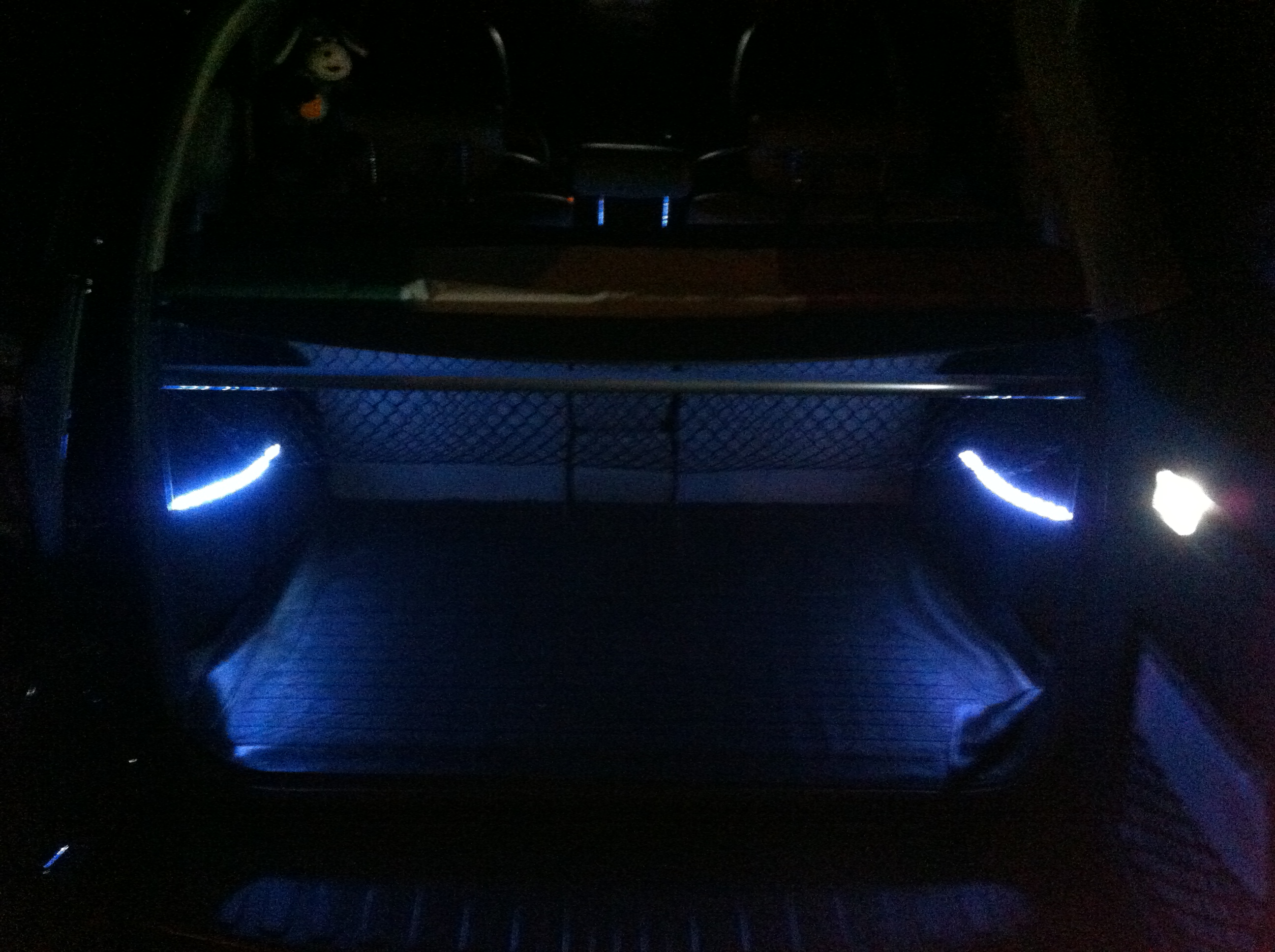

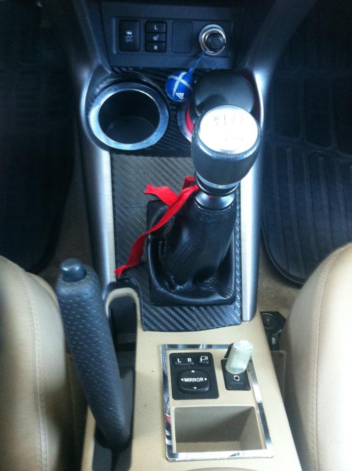

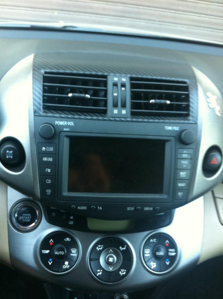

: Builder : work in progress
251927_3534638563969_785823553_n.jpg [ 80.43 KiB | Osservato 20889 volte ]
532867_3534617243436_981984806_n.jpg [ 79.02 KiB | Osservato 20672 volte ]
600401_3534617963454_1884229117_n.jpg [ 71.45 KiB | Osservato 20672 volte ]

MessaggioInviato: 22 giugno 2012, 7:58
Niente male!! :oook:

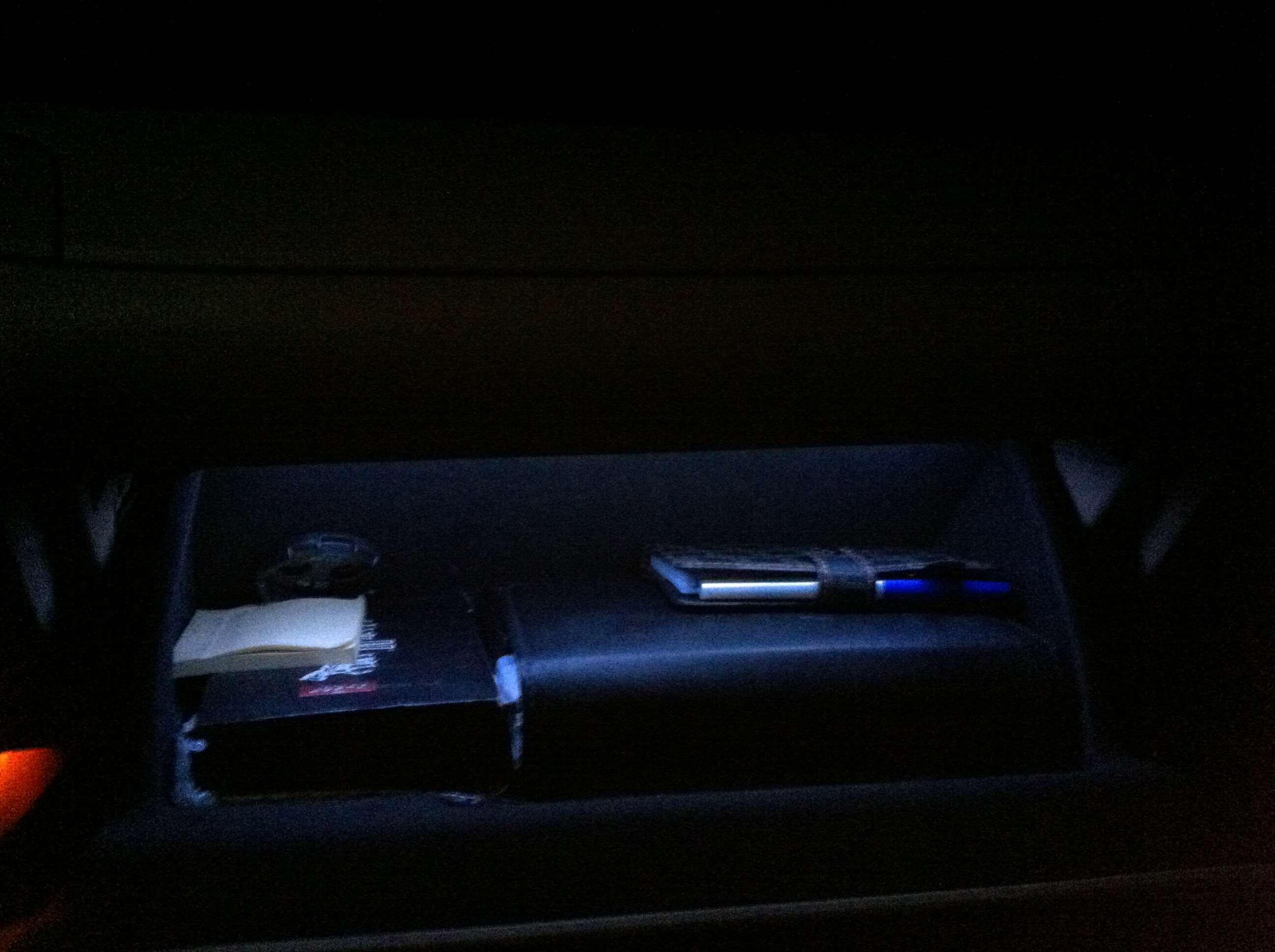

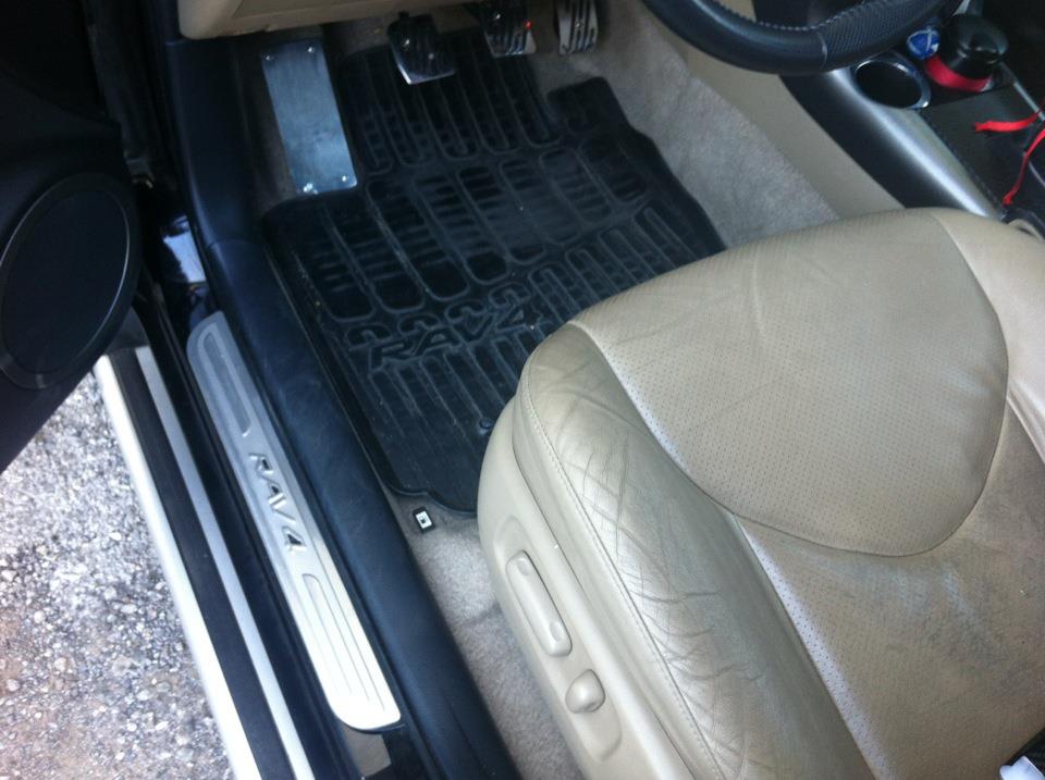

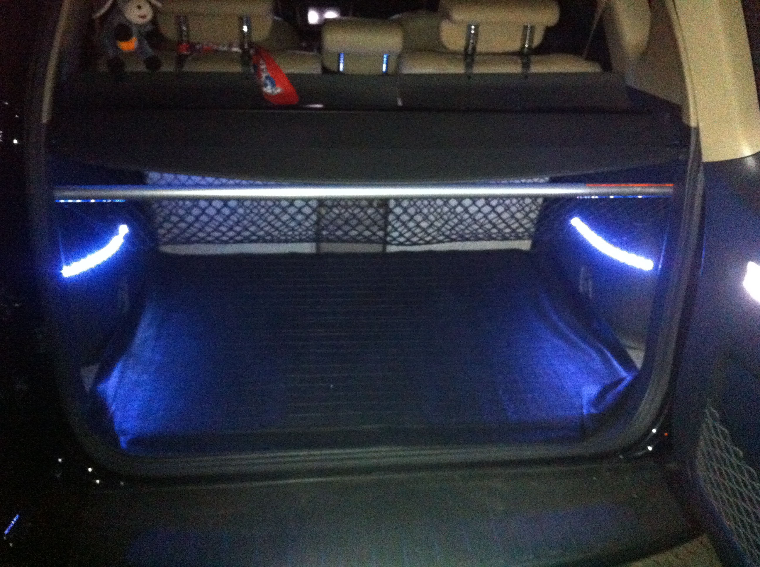

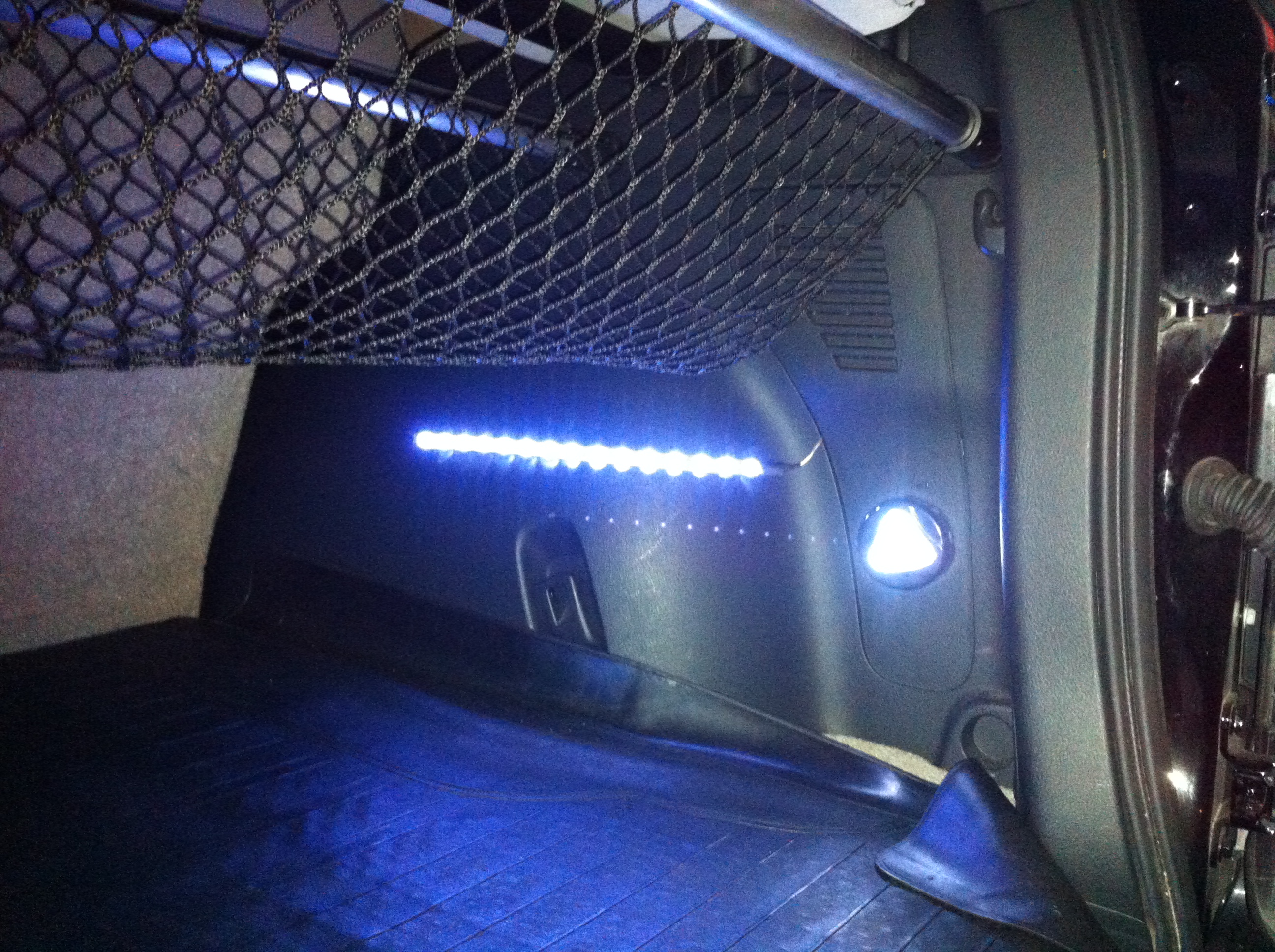

Ciao volevo mostrarvi queste foto per quanto riguarda come ho risorto a modo mio la scarsa visibilità nel bauletto anteriore del cruscotto e nel portabagagli posteriore
Ho montato nel cassetto portaoggetti, prendendo la corrente dal led della zona piedi passeggero, una striscia di led attaccata al margine superiore del cassetto e cosi da fare illuminare con l'effetto che vedete, risultando invisibile a luce spenta.
Mentre nel vano bagaglio posteriore ho montato poco dopo acquistato il rav, 2 luci led a pressione da muro (quelle semplici da supermercato) (che ora pero non uso più e sono li solo per qualche bisognio non si sa mai anche perche ne danno fastidio e sono a portata di mano).
Poi un pò di tempo fa ho montato delle strisce led in modo da poter illuminare meglio e da far accendere e spegnere solo quando serve con l'apertura e chiusura del portellone prendendo la corrente dalla luce originale che tra laltro avendo cambiato ''un po tutte le lampade'' ho montato una piastra da 16 led che gia di suo si vedeva bene.
Per quanto riguarda l'illuminazione del abitacolo e tranne il cruscotto ho preferito montare led bianchi e nella plafoniera anteriore dove ho collegato anche i led che illuminano le pedane vi sono delle semplici lampadine bianche che per l'assorbimento maggiore evitano di far rimanere i led leggermente accesi. Poiché mi è stata sconsigliato acquistare delle resistenze che si surriscaldano e possono portare problemi.
