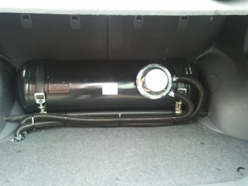

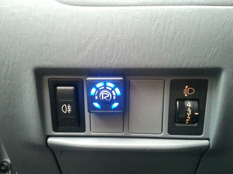

foto impianto gpl :
2012-11-22 09.09.27.jpg [ 195.69 KiB | Osservato 15631 volte ]
2012-11-22 09.11.15.jpg [ 184.19 KiB | Osservato 15631 volte ]

wow...bella bombola 8-) da quanti litri è? 40?
 Oggetto del messaggio: Re: il mio rav4.2
MessaggioInviato: 22 novembre 2012, 17:31
Messaggi: 105
62 : Chessygrin :

Mi pare un bel lavoro...maaaaaa....riesci ad accedere alle maniglie di sblocco sotto al sedile??????

quali spiegami che dopo ci provo=??

I sedili posteriori si possono rimuovere. Puoi piegarli tirando la maniglia di fianco ai poggiatesta: così si chiudono a portafoglio. Se poi guardi il retro, proprio dietro alla bombola, sotto al bordo, c'è una maniglietta da sollevare. Così il sedile lo sollevi da dietro in avanti portandolo quasi verticale. Tirando un'altra cinghia si stacca completamente dal pianale. Meglio togliere il poggiatesta per piegarlo/estrarlo completamente.
Ah.....come va il Rav con il nuovo impianto ???????????????? :loool: :loool: :loool: :loool:

per ora sembra andare molto bene, io onestamente non noto praticamente alcuna differenza tra il gas e la benzina. non mi pare sia avvertibile nemmeno un calo di potenza.

ieri ho dato un occhiata veloce , nn so se ho capito bene quale sia la leva, ho guardato il sedile posteriore sulla parte sinistra. facendo scorrere il sedile in avanti dietro alla bombola si accede senza problemi credo che la leva di cui parli sia in basso sulla sinistra.
non credo ci siano problemi, domani controllo meglio.

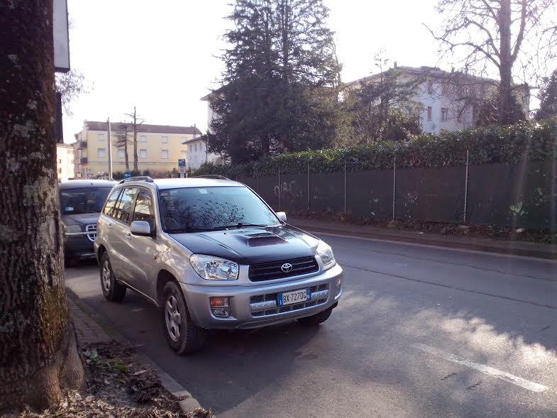

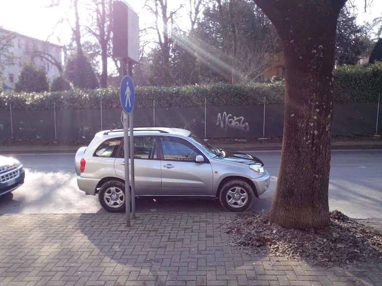

riciAO A TUTTI !! Causa un recente sinistro per colpa mia e del ghiaccio (mi son quasi capottato) ho appena ritirato il rav dal carrozziere ... ho dovuto sostituire cofano, paraurti anteriore e parafango destro , abbiam preso tutti pezzi usati o non originali ... sopratutto il cofano che ora è cosi!!! 8-) :loool: :loool: (il mio è un benzina) . è passato ormai un anno da quando ho il rav e va che è una meraviglia , nessun problema per ora con l'impianto gpl. unico neo mi manca il paracolpi portiera sinistro della portiera dei passeggeri, l'ho perso in tangenziale mesi fa. in toyota costa uno sproposito... non riesco a trovarlo da nessun rottamaio pero'... : Fuck You :
