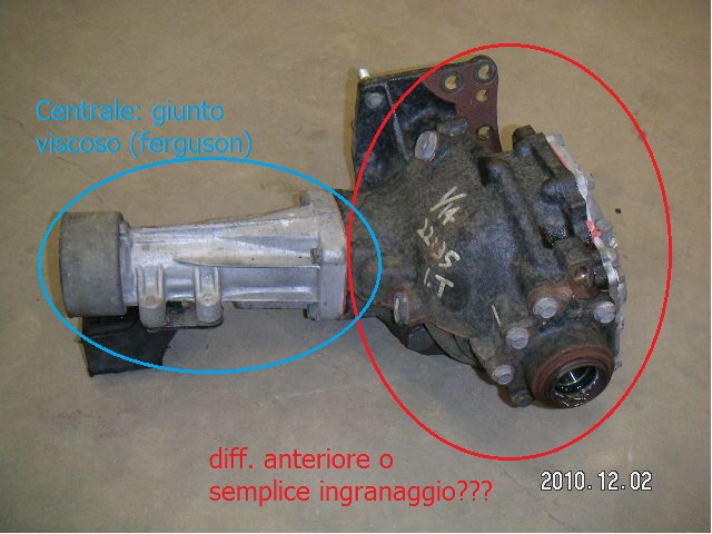

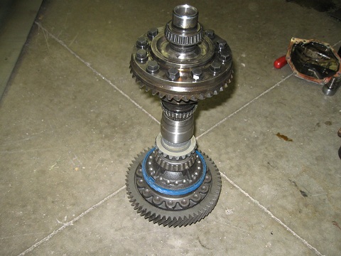

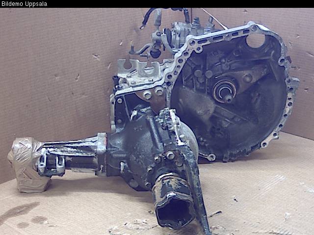

Quello che ho scritto a pagina 2 e le rispettive foto non sono stati presi in considerazione.
Il differenziale anteriore se così possiamo chiamarlo è un pò da chiarire per il suo funzionamento, mentre il centrale è un ferguson esente da manutenzione (giunto viscoso, pagina 2 per le foto e chiarimenti).

Se uno guarda lo schema di prima il Ferguson dovrebbe essere trasversale concentrico al differenziale anteriore e centrale, e quello in azzurro il rinvio al differenziale posteriore :roll:

All'interno del diff. anteriore c'è questo... ingranaggio in alto, mentre quello in basso è nel cambio.
