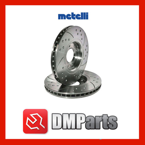

$(KGrHqZ,!n0E63WB()4bBO3fIEfNvw~~60_12.JPG [ 35.48 KiB | Osservato 9160 volte ]
Ti ringrazio cameo ma i tar-ox costano troppo, guardando in giro o adocchiato questi, prezzi accessibili e come forma non sono male

I dischi anteriori qualche anno fa costavano alla coppia sui 160 euro circa...questi quanto costano? 44,15 euro l'uno...!!!!
Non è questione di forma o disegno, ma bontà dei materiali. Se costano il doppio davvero se li meritano quei soldi. E' tutta sostanza e poco cinema! son capaci tutti a fare i buchi con il trapano fuori per fuori del disco. Se vedessi i TAR-OX dal vivo capiresti la differenza dei materiali.
Tu provali e poi ci farai sapere... io li ho usati in maniera molto intensiva, sia su strada che in fuoristrada, asciutto, bagnato e fango...non si sono ovalizzati MAI e la superficie è sempre rimasta liscia e piana !!!
P.S: sul sito ufficiale della Metelli se si seleziona RAV4 mi pare esca solo un disco "normale" e non baffato e forato...mah... !!!!!

Ciao Cameo questi li ho visti sulla baya, però ci sono anche i brembo normali che sicuramente sono sempre meglio degli originali ;)
