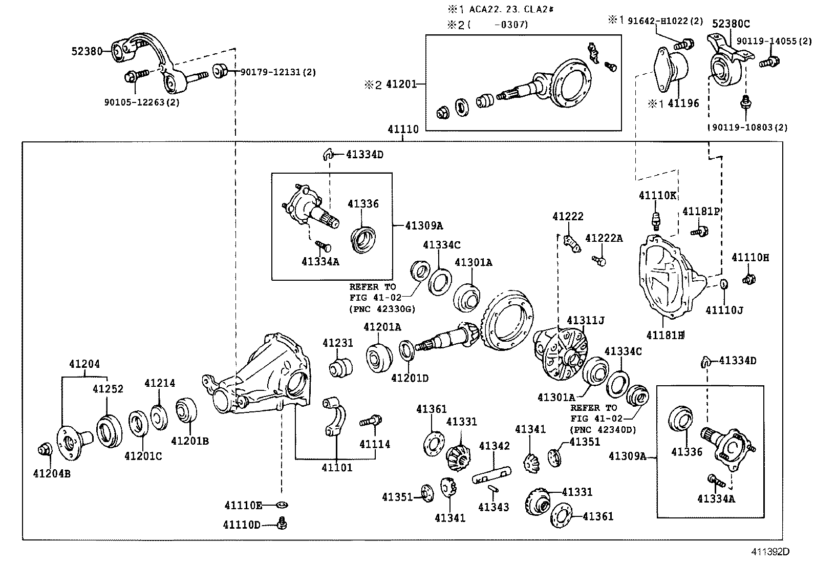

Il differenziale se rimontato correttamente e senza dimenticare i rasamenti della coppia conica teoricamente se funzionava prima, funziona anche dopo.
Certo un bravo meccanico che ha il differenziale a banco, controllare i cuscinetti e la coppia conica..... sarebbe stato il minimo... ora non dico di usare il comparatore o il blu di prussia..... ma quasi!!!!
Per quanto riguarda le crocere.... dovrebbero lavorare perfettamente dritte, ovvero le crocere lavorano all'1%.
Consumarle o rovinarle non dico che sia impossibile, ma quasi
Ti allego una foto dello spaccato e quali sono i rasamenti che ti dico.... ce ne saranno almeno 30 dimensioni diverse
