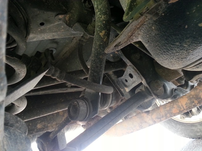

oggi mi sono messo a guardare come si potrebbe far passare la linea scarico a lato serbatoio e nel controllare tutta la zona mi sono reso conto come la parte flessibile dei miei tubi freno posteriori passasse sotto alla barra anti rollio così da tirarli in posizione di massima escursione. Infatti sia il tubo che la barra nel punto di contatto si erano consumati vistosamente. Ora mi rifiuto di credere che la Toyota abbia pensato una cosa del genere quindi mi domando se non siano stati spostati quando mi hanno montato il rialzo anche se in teoria non dovrebbero aver guardato in quella zona.
Questa prima foto è la configurazione come l'ho trovata:

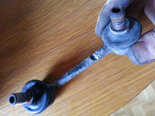

Successivamente per poter spostare i tubi al di sopra della barra ho smontato le biellette che la ancorano al braccetto e altra brutta sorpresa:
IMG-20140426-WA0005.jpg [ 129.36 KiB | Osservato 8021 volte ]
Le biellette si sono mangiate sfregando contro la protezione sul braccetto.

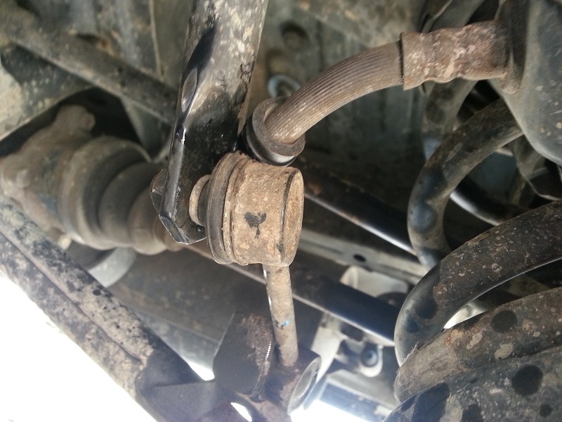

Così mi sono armato di lima e ne ho eliminato una parte, il lavoro andrà comunque riaggiornato. Poi ho preso della gomma spessa recuperata da un pezzo di troppo che avevo dai tappetini interni e l'ho avvolta attorno al tubo freno nel punto dove ora poggia sulla barra. Infine ho ingrassato il tutto per ridurre al minimo l'usura. Il risultato è questo:
IMG-20140426-WA0007.jpg [ 164.06 KiB | Osservato 8021 volte ]
chiedo cortesemente se potete verificare anche se i vostri tubi freno fanno questo strano giro o solo i miei. Grazie a tutti.
MessaggioInviato: 26 aprile 2014, 14:19
Risolto in tempo record: quel c*****ne del tipo che mi ha installato l'assetto l'ha rimontata storta : Andry : : Andry : : Andry :

Scusa, ma......non vorrei sbagliare, ma le biellette dovrebbero stare in un'altra posizione, non coricate così quasi parallele al terreno, nemmeno nell'ultima foto mi sembrano corrette. Controlla di nuovo!!!!!!
MessaggioInviato: 27 aprile 2014, 16:31
Questi son i miei tubi con il rialzo...
