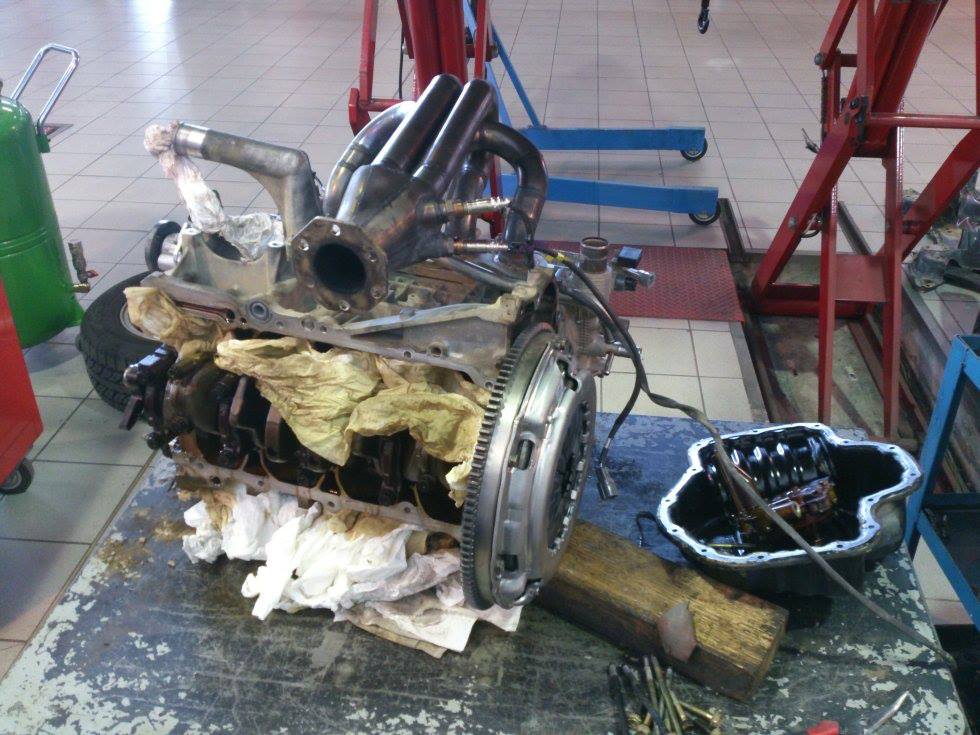

in seguito ad una inaspettata crepa nel sovracoppa, in prossimità della zona volano-frizione, ho dovuto smontare un po' tutto il motore. Avendo questo ormai oltre 254.000 Km ho pensato bene (o male che dir si voglia :lol: ) di rimetterlo a nuovo.
Il lavoro è affidato ai meccanici "ufficiali" della Concessionaria locale.
Il BatRav tornerà presto a nuova vita.
Eccovi alcuni scatti di questo meraviglioso motore bialbero 2000 cc a fasatura variabile :oook:

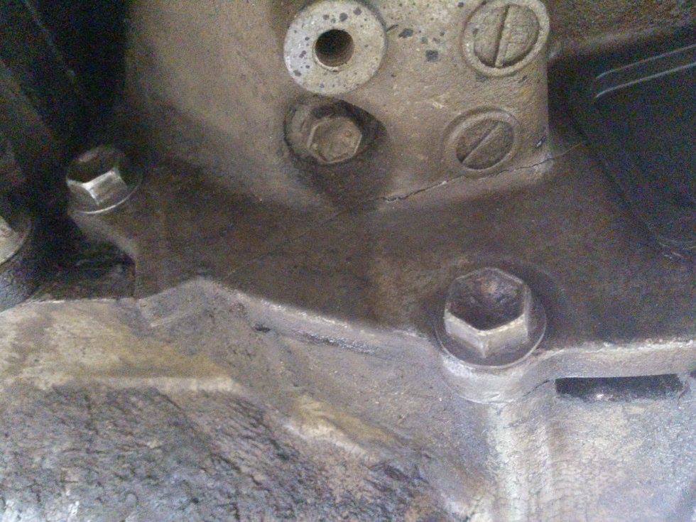

DannoMotore.jpg [ 122.05 KiB | Osservato 11535 volte ]
Il danno

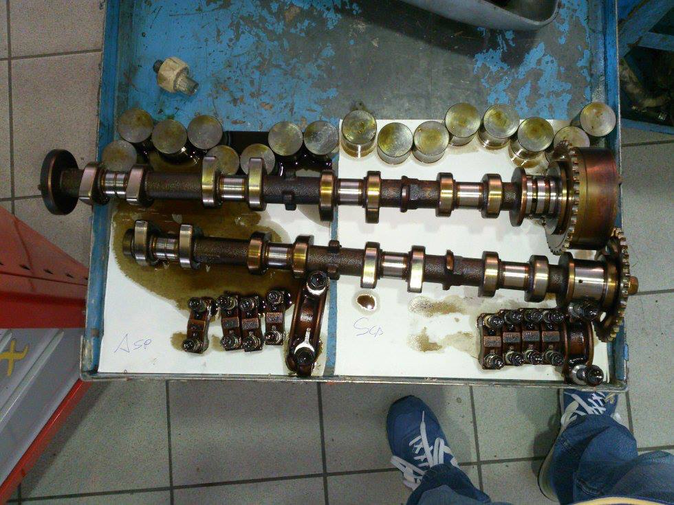

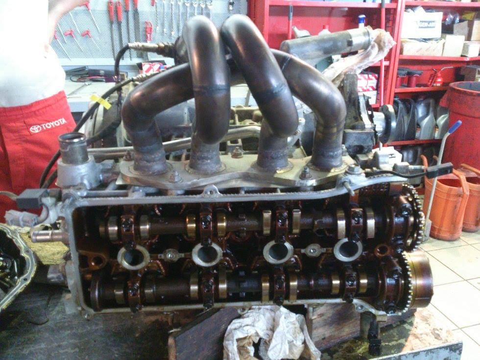

Camme.jpg [ 117.02 KiB | Osservato 11535 volte ]
Alberi a camme in sede

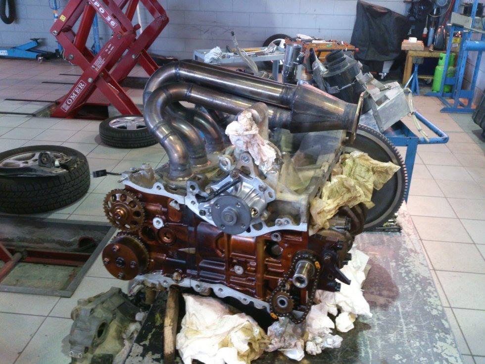

PompaAq.jpg [ 121.56 KiB | Osservato 11535 volte ]
Pompa acqua (nuova) e lato distribuzione

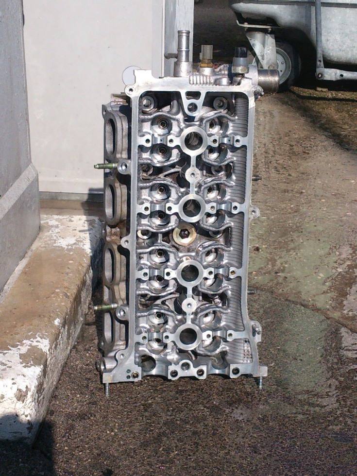

Testata.jpg [ 135.95 KiB | Osservato 11535 volte ]
Lavaggio della testata

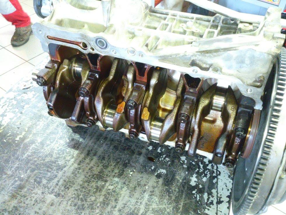

AlberoM.jpg [ 129.91 KiB | Osservato 11535 volte ]
Albero Motore

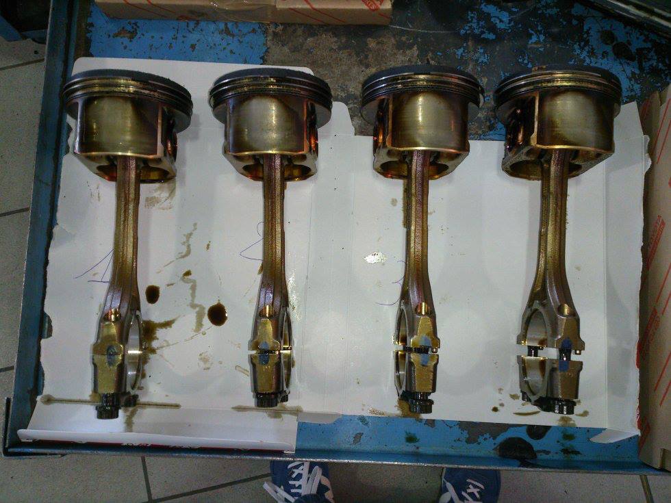

Pistoni.jpg [ 104.08 KiB | Osservato 11535 volte ]
Pistoni (verranno cambiate le bronzine)

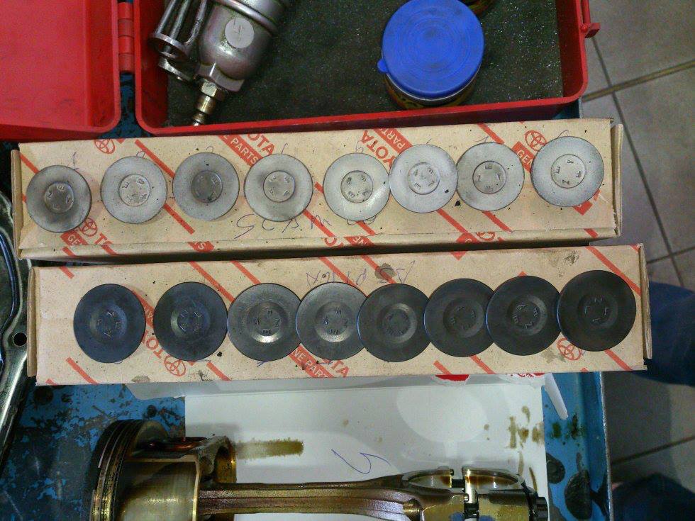

Valv.jpg [ 115.34 KiB | Osservato 11535 volte ]
Valvole ripulite
CammeSm.jpg [ 122.03 KiB | Osservato 11535 volte ]
Camme smontate

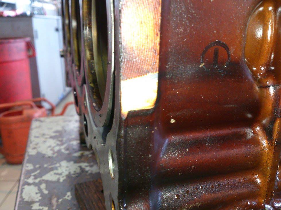

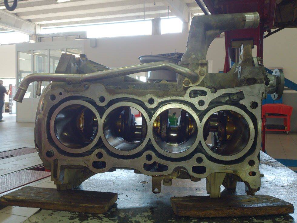

Cilindri.jpg [ 105.13 KiB | Osservato 11535 volte ]
Le canne cilindri sono a posto

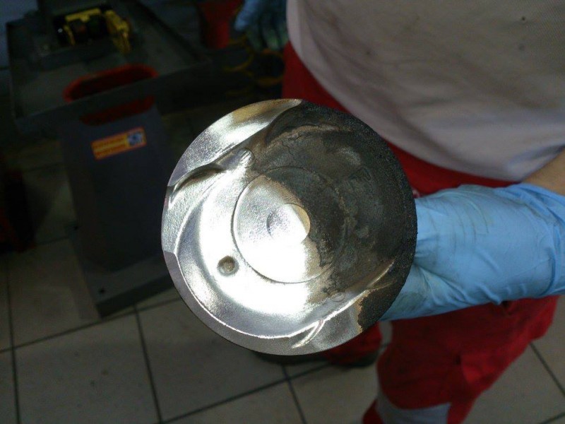

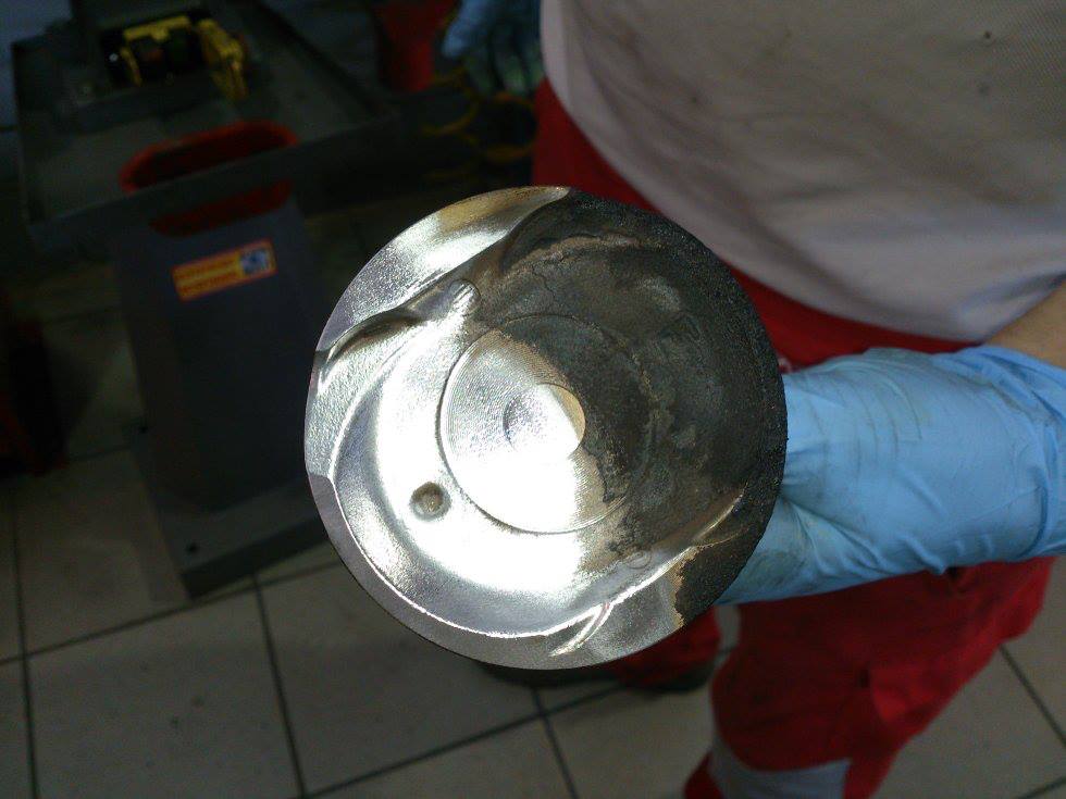

Pistone.jpg [ 66.79 KiB | Osservato 11535 volte ]
Testa del pistone parzialmente pulita: verranno rifatte le fasce

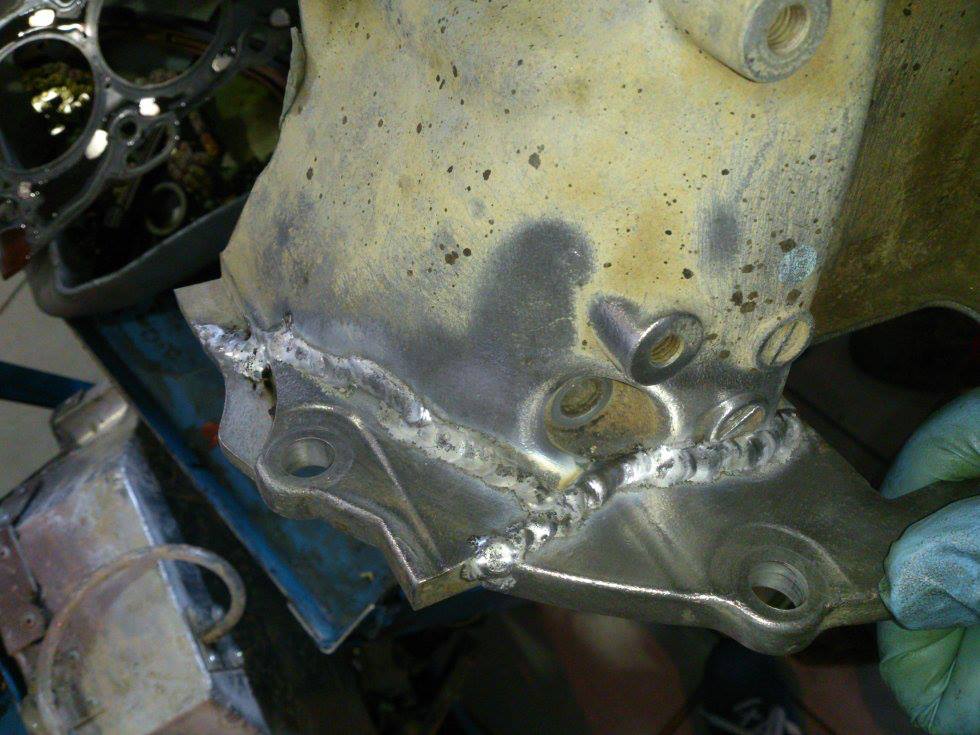

Saldatura.jpg [ 99.95 KiB | Osservato 11535 volte ]
Saldatura riparazione danno (tig su alluminio)

Azzo! Hai rifatto il motore nuovo, non oso sapere la spesa. Di sicuro avrai altri 254000km da farsi.

Grazie Cameo per le spettacolari immagini : fa sempre impressione vedere un "cuore aperto" e CHE CUORE!! :shock:

Bella la saldatura!!!
Potevi farti personalizzare il pezzo facendoci incidere qualcosa no?? :loool:

Ritirato poco fa! È stata lunga ma ne è valsa la pena.
Frizione rinforzata nuova morbidissima, volano nuovo; fasce, bronzine, guarnizioni tutte nuove (coperchio - testa - aspirazione - scarico); catena e tendicatena nuovi, iniettori ripuliti, motore lavato e disincrostato, cannotto sterzo nuovo, pompa acqua nuova, tutti liquidi e olii freschi (motore 0W30)....ed ora un rodaggio di almeno 1500km...
