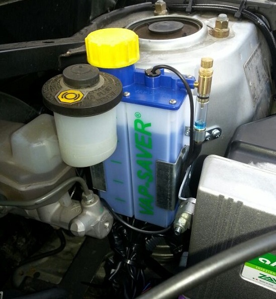

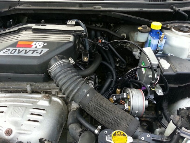

Allego un paio di foto del cofano per mostrarvi il lavoro, a mio avviso ottimo, fatto dall'installatore :(
Commento file: Questo è l'additivo VapSaver che (a quanto dicono) dovrebbe rallentare il deterioramento di valvole e sedi.
Io mentre lo scrivo mi tocco, eh?! :D
IMG-20130309-WA0003.jpg [ 101.11 KiB | Osservato 21907 volte ]
Commento file: La presa d'aria è quella originale perchè l'installatore aveva bisogno di revisionare il rav
IMG-20130309-WA0002.jpg [ 149.56 KiB | Osservato 21907 volte ]

Ciao Montz,
perché l'aspirazione é quella di serie?
 Oggetto del messaggio: Re: Gpl su rav 2a serie
MessaggioInviato: 10 marzo 2013, 11:51
Ciao!
Ho dovuto rimettere l'aspirazione di serie perché l'installatore doveva revisionare l'auto. ora magari con calma gli riporto la macchina con il cono e vedo di rifare la mappa... : Sailor :
