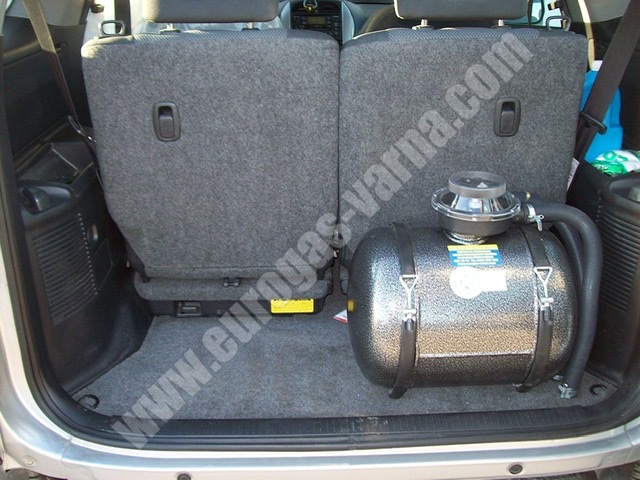

Se metti il GPL al tuo 3 porte poi non hai più spazio vitale. Fossi in te lascerei perdere....
Si è una delle cose che mi ferma...comunque diverse sono le possibilità, come questa in foto
3FB5EA46-1BC6-4016-83A9-9F341944F154.jpeg [ 119.15 KiB | Osservato 9593 volte ]
...e quanti litri sono? 10? 15? quanti Km farebbe con un litro?
ho ed ho avuto diversi veicoli alimentati a g.p.l., ognuno risponde diversamente alla trasformazione, qualcuno perde prestazioni ma senza aumentare i consumi, altri raddoppiano i consumi senza perdere in prestazioni, poi ci sono tutte le vie di mezzo; rischi di avere un mezzo che 6/7 km con un litro su cui dover fare il pieno ad ogni ora di viaggio

Quello in foto e da 35 litri e a quanto dichiarato da chi lo ha il gpl sul rav dice di fare i 7, una autonomia a gpl di 250 km.
Io farei solo percorsi cittadini, no autostrada o statali.
Domandina: ma sul benzina la regolazione delle valvole si fà oppure è idraulica?
OK! facendo il onto della serva: i serbatoi hanno una valvola di sicurezza che blocca il riempimento all'80%, i 35 litri diventerebbero 27/29 a seconda della forza della pompa di erogazione, a 7 al litro diventano poco meno di 200Km; tieni presente che a differenza della benzina o del gasolio, a seconda del marchio ove fai rifornimento ci possono essere differenza di resa notevoli, con il Runner i vado da 5 con un litro del gas "MOL" a 6/litro con "PETROL" e un 5,5 intermedio con "INA"
