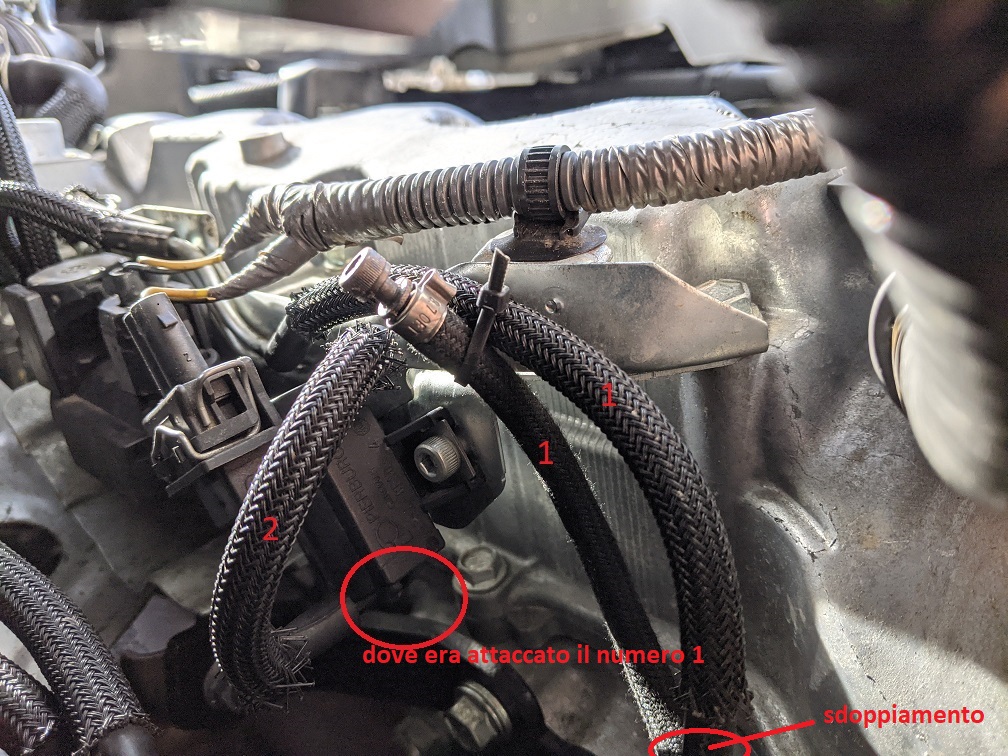

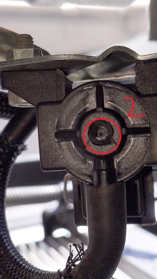

Prima mi ha detto che era rotta una valvola dell' egr di plastica e quella era molto probabilmente la causa, poi qualche ora dopo si è accorto della cazzata che ha detto (perchè aveva gia chiuso l'egr quindi non cambiava niente) e ha scoperto che c'era un tubetto del controllo pressione turbo che perdeva e hanno effettuato questa modifica che vi faccio vedere nelle seguenti foto (mi scuso se non si vede granchè ma non è facile da inquadrare bene).
Hanno tappato quel tubo, che in teoria perdeva, sia all' entrata che l'uscita di quel coso che non so neanche a cosa serve; che poi è collegato alla westgate. (ovvio che ha a che fare con il controllo della pressione del turbo ma non so come)
Il risultato è stato incredibile, è bastato quello e la macchina ha ripreso (e guadagnato da quando era originale) un sacco di potenza ai bassi e agli alti, e non cè quasi nessun turbolag, avendo una erogazione della potenza veramente lineare :shock: e non fa più quasi nessun fumo!
Ora è passato un po di tempo (42000km) e posso dire che va ancora benissimo, adesso però ho una domanda (che non ho chiesto a lui perchè mi ha fatto girare un po il ca...o che non si è accorto di questo problema lui dicendomi ca....te che non vi sto neanche a dire... e facendomi spendere 100€ in + :evil: )
Secondo voi perchè ha dovuto chiudere quel tubo? e se ne risentirà il turbo in futuro?
Spero che questa modifica possa aiutare anche altri che non hanno più potenza ai bassi. 8-)
Commento file: qua si vede dove era collegato il tubo e adesso chiuso

Commento file: in questa foto si vede il tubo che hanno scollegato e tappato (1) e il coso a cui era collegato (2)

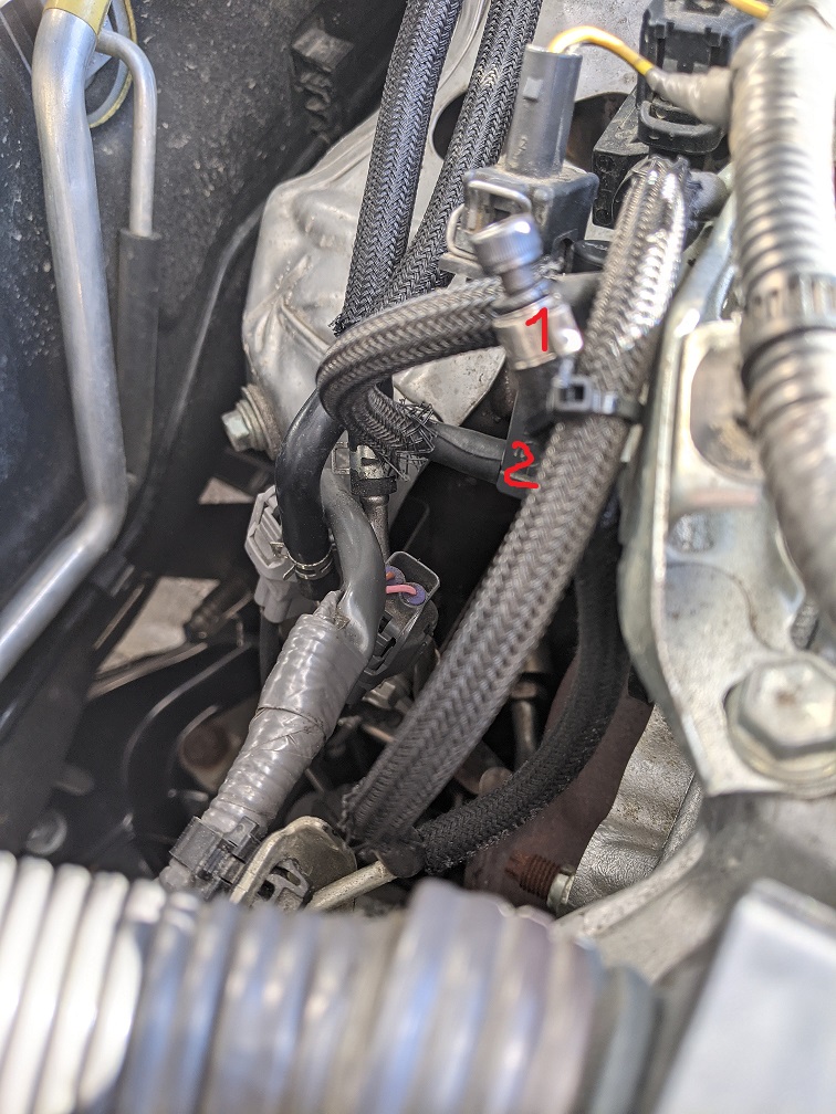

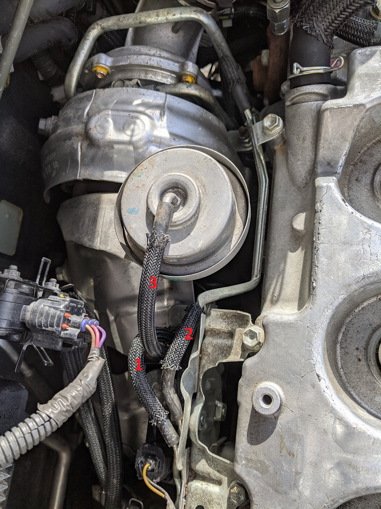

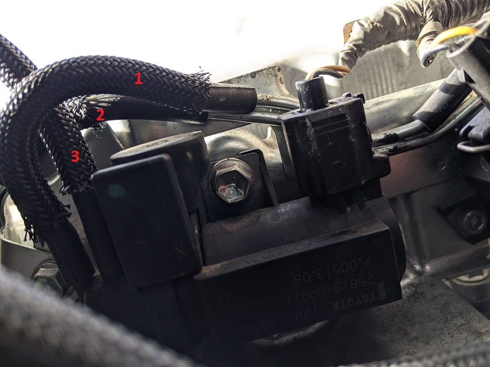

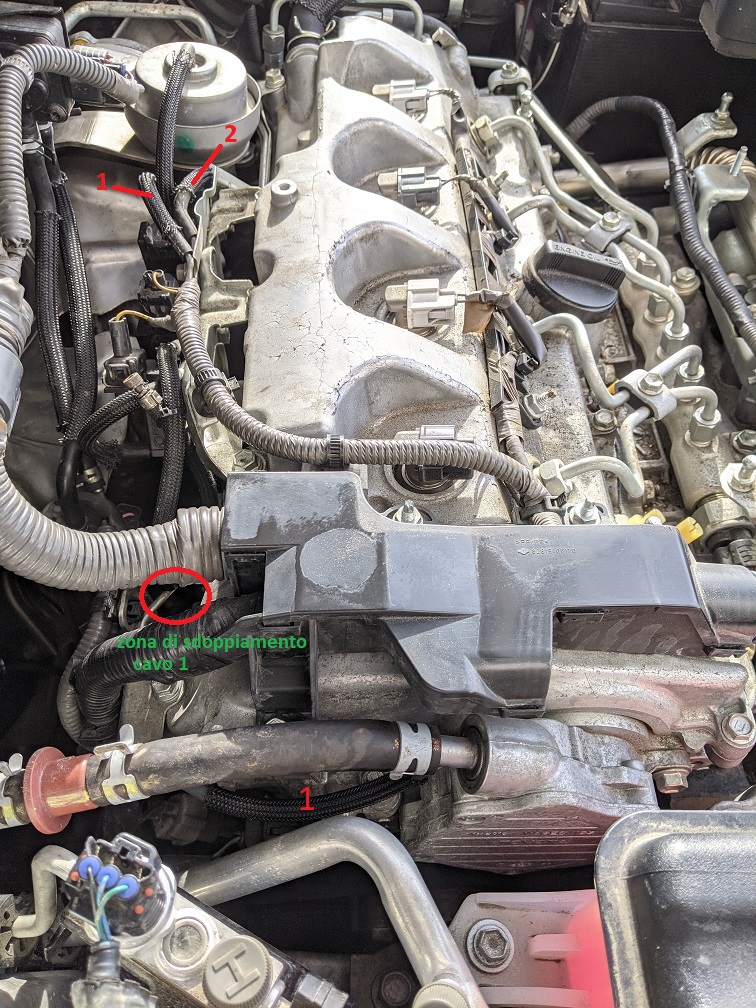

Ecco adesso ho cercato di fare foto migliori e scritto su tutte le immagini dei numeri per identificare i tubetti.
Come puoi vedere il tubo numero 1 da originale era sdoppiato e fatto passare da quel coso che è stato tappato, (diventando il tubetto numero 2) quindi dallo sdoppiamento uno va in quell'altro connettore da dove parte il 3° tubetto, e quello che adesso è chiuso (2) va sotto il turbo e non vedo altro.

Andando per ordine, nella prima foto che postassi che hai contrassegnato con il numero 2 scritto con paint (credo) dovrebbe esser la pierburg che gestisce il rubinetto di passaggio dell'antigelo nell'EGR che funziona tramite il sistema a depressione.
Mentre nel 2' post dove hai postato le tubazioni e le numerazioni sono:
Zona sdoppiamento 1: deriva dalla pompa del vuoto collegata all'albero a camme
1) tubazione di depressione, se levi la vitina che hai messo a macchina accesa continua a succhiare aria
2) idem ad 1 e deriva da una T sempre dalla pompa a vuoto
3) gestione attuatore turbina a geometria variabile e funziona sempre a depressione.
Ora cerco di spiegarmi.
Se uno di quei tubetti che hai tappato fosse stato libero, succederebbe che il sistema a depressione che serve a far funzionare le parti minori come le pierburg e l'attuatore del turbo non funzionano.
Per la precisione elettricamente si, ma meccanicamente no e te ne sei accorto tu dal fumo e dalle scarse prestazioni.
L'egr che ti hanno chiuso l'auto ha recuperato ai bassi regimi, ma se il sistema a depressione non funziona, la geometria del turbo non si chiude ( la depressione deve vincere la spinta della molla dell'attuatore ) e l'auto non ha prestazioni e solo agli alti regimi recupera ma con una fatica assurda a salirci.
Avendoti rotto il tubicino in cui avrebbero dovuto innestare i tubi 2 hai dovuto correttamente tapparli o comprare la pierburg nuova.
Mentre ora avendo ripristinato il corretto funzionamento meccanico la geometria si chiude ai bassi regimi e si apre agli alti dandoti una corposa spinta più o meno su tutto l'arco di funzionamento del motore, anche perchè la pompa a vuoto deve prediligere il servofreno che funziona tramite quel tubo più grosso nella penultima foto dove hai contrassegnato il numero 1 nella parte bassa dell'immagine
