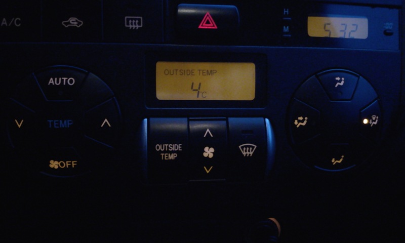

ciao a tutti. mi sapreste dire come sia possibile che per far uscire aria calda devo per forza accendere il climatizzatore....? :x avendola impostata a 23 gradi, esce solo se cammino... se mi fermo nel traffico non esce più, e devo per forza accendere il clima... è proprio così o sono io che non ciò capito niente...?!

forse mi sono spiegato male.. la temperatura del motore non c'èntra niente, arriva normalmente a meta e li rimane.. il caso strano è che per far uscire aria calda, devo x forza accendere il clima.. cioè l'aria si scalda normalmente, però non ce una ventola che funziona con il clima spento.. quindi se cammino si sente entrare aria calda, ma se mi fermo, è sempre calda, ma non esce.. Per esempio un mio amico ha il rav 4.3 e a lui esce anche da fermo e con il clima spento perchè se preme il pulsante della ventola non gli si accende il clima, ma solo la ventola che permette a l'aria calda di uscire dai bocchettoni.. poi se preme "AUTO" o "AC" si accende il clima... mentre se io premo il tasto per aumentare o diminuire la potenza dell'uscita dell'aria dai bocchettoni, si accende in automatico il clima...! e così x qualsiasi altro tasto....! spero di essermi spiegato...

nzinzi ha scritto:
a me il clima si accende da solo quando pigio il tasto di spannamento parabrezza,poi in tutti gli altri casi devo accenderlo io manualmente.
ma hai il clima automatico o manuale?
allego una foto...
Foto0415.jpg [ 57.95 KiB | Osservato 21567 volte ]
 Oggetto del messaggio: Re: com'è possibile...
MessaggioInviato: 7 febbraio 2012, 19:57
ok automatico...
