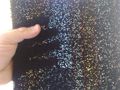

Ragazzi con 1 €uro ho rifatto un filtro per abitacolo :lol: (W Polo del mio babbo).
:idea: Per prima cosa ho usato un pannello in materiale morbido (tipo lattice) e con tantissimi microfori,usato nei filtri aria delle cabine elettriche gentilmente regalatomi da un mio amico.
Commento file: Pannello in materiale morbido(tipo lattice)con microfori.
29102010921 (400 x 300).jpg [ 48.97 KiB | Osservato 6835 volte ]
L'ho ritagliato per bene dello stesso formato del filtro originale. : WohoW :

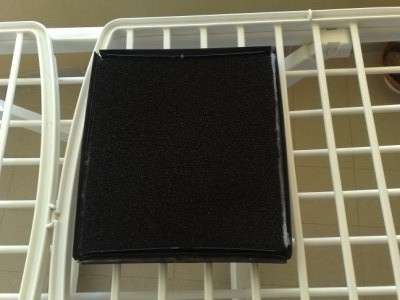

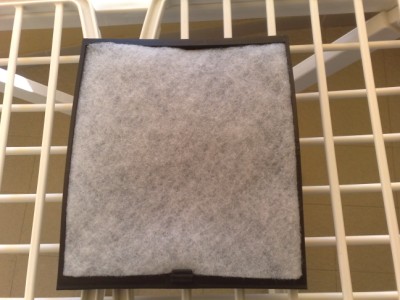

Dato che i microfori hanno una circonferenza di circa 1 millimetro forse meno :roll: ho pensato di mettere a valle di questo filtro un bel foglio di filtro per cappa.Quest'ultimo l'ho ritagliato un po piu' largo in modo da incastrare due lembi sotto il prefiltro : Thumbup : : Thumbup : (1 euro 80x100cm),rimontato il tutto e per adesso sembra non entrare polvere vedremo col tempo come si comporta!!! 8-) 8-)
Il tutto fatto in circa mezzora di un lungo pomeriggio senza aver nulla da fare!!!! :P :P :P
Foto.........
Commento file: Vista ingresso aria.
29102010924 (400 x 300).jpg [ 59.89 KiB | Osservato 6834 volte ]
Commento file: Vista uscita aria.
29102010923 (400 x 300).jpg [ 29.79 KiB | Osservato 6834 volte ]
