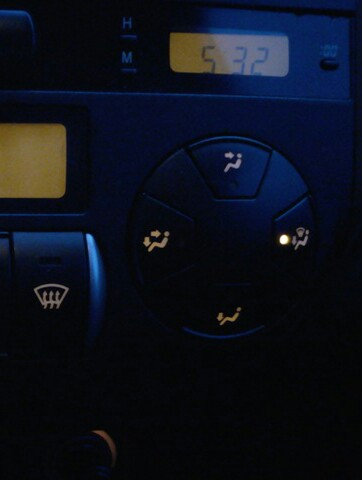

Salve volevo avere un'informazione sono nuovo o appena comprato la mia rav4 del 2005 vi volevo fare una domanda ma e normale che resta accesa la luce con l'omino dell'aria?? O ce qualche pulsante per spegnerlo??
Commento file: Omino a destra
IMG_20170208_133138_108.JPG [ 20.91 KiB | Osservato 8598 volte ]

E' normale anche se non proprio logico
anch'io avevo lo stesso dubbio.....praticamente da come ho capito non c'e' modo di chiudere completamente l'ingresso aria nell abitacolo....entra sempre e piu' sale la velocita' piu' entra maggiormente...il che si rivela a volte fastidioso specie in autostrada...cmq per ovviare a cio basta attivare il ricircolo ....oppure direzionare l'aria alle bocchette di fronte e chiuderle,....

Non avendo il clima automatico sulla mia auto, mettendo la ventola a velocità zero, non si limita il flusso dell'aria?
Curiosità mia: si può selezionare più di una funzione alla volta?

spegnendo la ventola entra aria proporzionalmente alla velocita dell'auto...cosi' naturalmente ....e sembra non vi sia modo per chiudere totalmente l'ingresso aria....comunque facendo come su descritto si puo' ovviare a cio' .
Le funzioni del clima sono selezionabili una alla volta...
