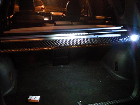

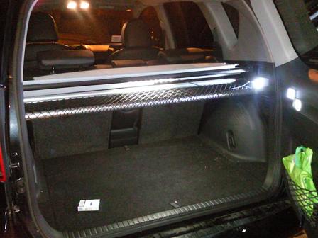

ok lavoro quasi concluso :lol: manca solo di fissare bene la plafoniera, far passare i cavi dare una bella aspoirata et voilà : Chessygrin :
per il momento vi posto due fotine del lavoro fatto
ho posizionato una placca led sul fianchetto ed una striscia sulla cappelliera.
così anche staccando quest'ultima non rimango al buio :idea:
per il resto il sistema è lo stesso di Pagimada con spinotto etcc ( grazie ancora per le dritte) : Thanks :
il bello è che queste non lampeggiano come i daylight!!! : Fuck You :
ora mi sta venendo in mente di illuminare anche il vano motore :roll:

Bene, sono contento che almeno queste non lampeggiano...però si spengono ora? Hai trovato il filo giusto? Non pensavo di creare tutti questi problemi : Sorry! :
 Oggetto del messaggio: Re: Illuminiamo il bagagliaio.
MessaggioInviato: 11 marzo 2011, 2:08
Messaggi: 86
Località: milano
pagimada ha scritto:
si si grazie alla tua dritta ho trovato il filo giusto. ovviamente dei 4 azzurri quello giusto è stato l'ultimo che ho testato
purtroppo per le daylight credo che il problema sia nell'alternatore o meglio nello stabilizzatore di tensione (leggi il post nella sua sezione)
ma scherzi?? scusa di che ? quali problemi ? guarda che scherzavo, sei stato prezioso come fonte ispiratrice
anzi vedi di fartivenire qualche idea per illuminare vano motore e cassetto interno così poi dopo copio
senti ma per far passare il cavo hai bucato la cappelliera?
