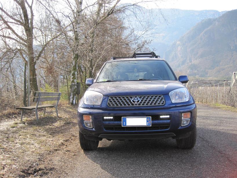

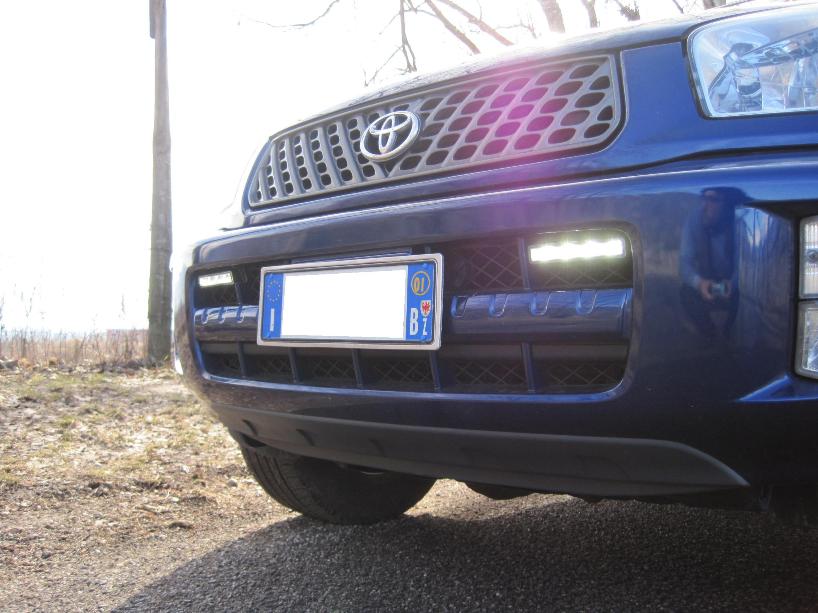

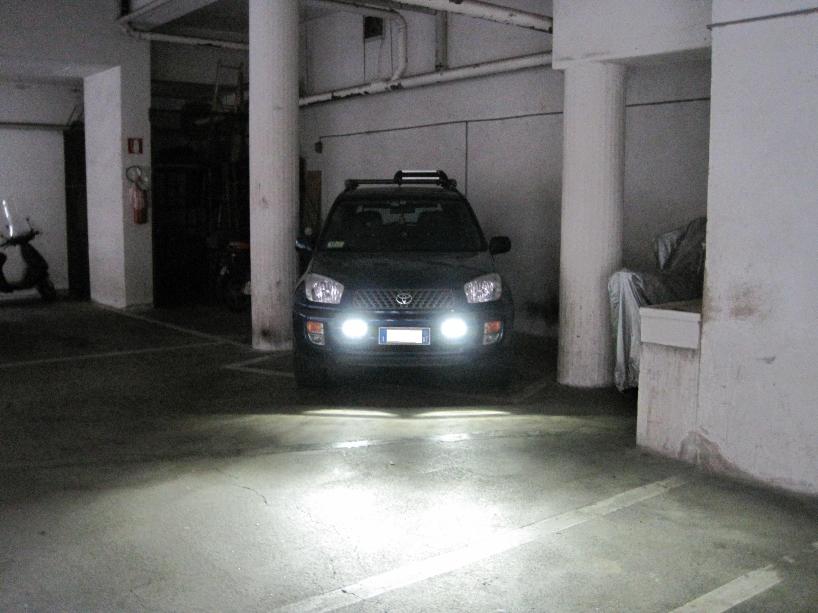

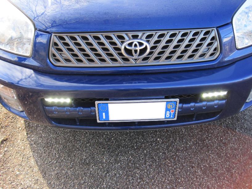

detto, fatto come promesso:
p.s. notare come illuminano e quanto sono potenti nella prima foto!

Queste foto rendono GIUSTIZIA !!!!! :twisted: :twisted: :twisted:
Molto belle e ben incastonate... 10+ !!! 8-)

Sono contento vi piacciano, sono pure io molto soddisfatto. E' fantastica l'accensione automatica col motore.
Mi impressiona tanto la potenza: 4 led (8 in tutto) riescono a fare una luce molto simile a degli xeno.
