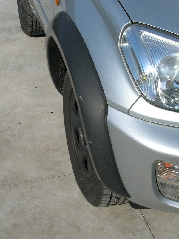

Eh....magari fossero a fino. ORA ho le gomme a filo, coi distanziali anteriormente uscirebbero di 2 cm buoni dal parafango, dietro invece sarebbero in regola perfettamente.
Tutto sta nel capire se o se non mi facciano storie ad un eventuale controllo

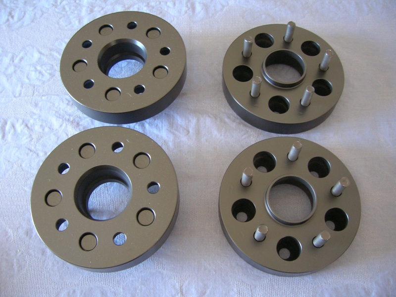

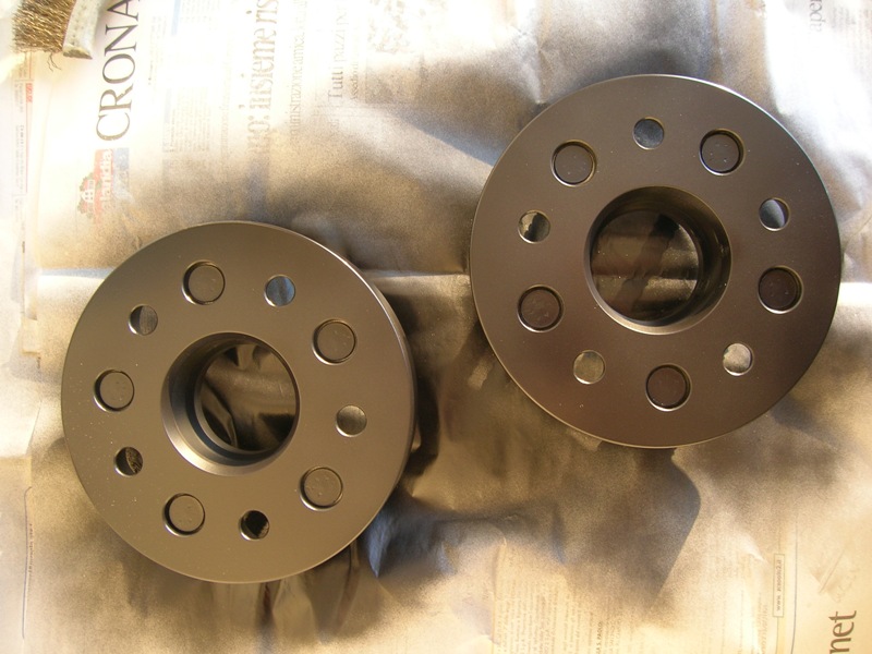

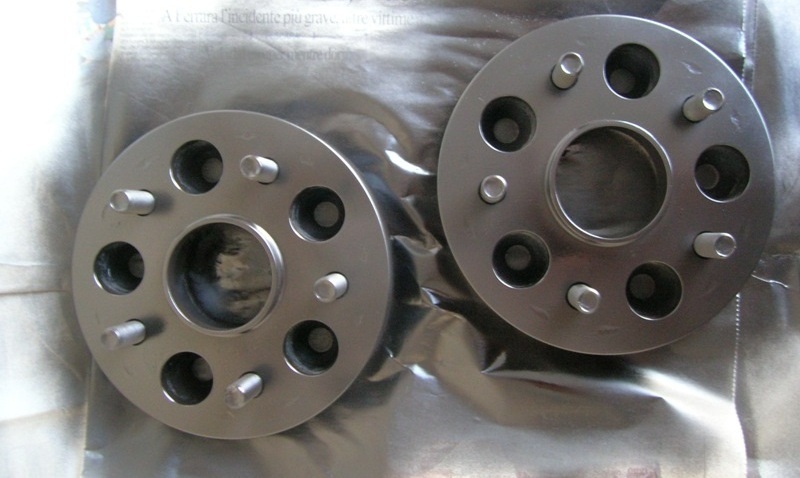

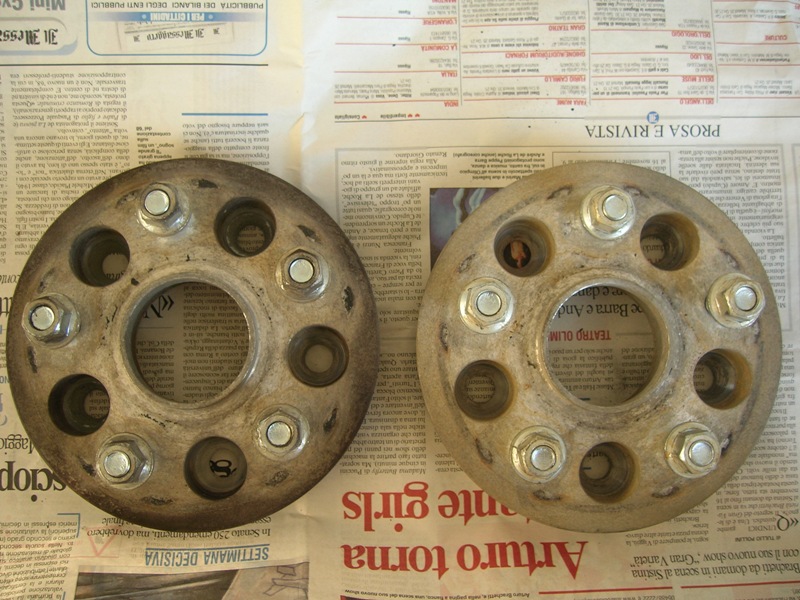

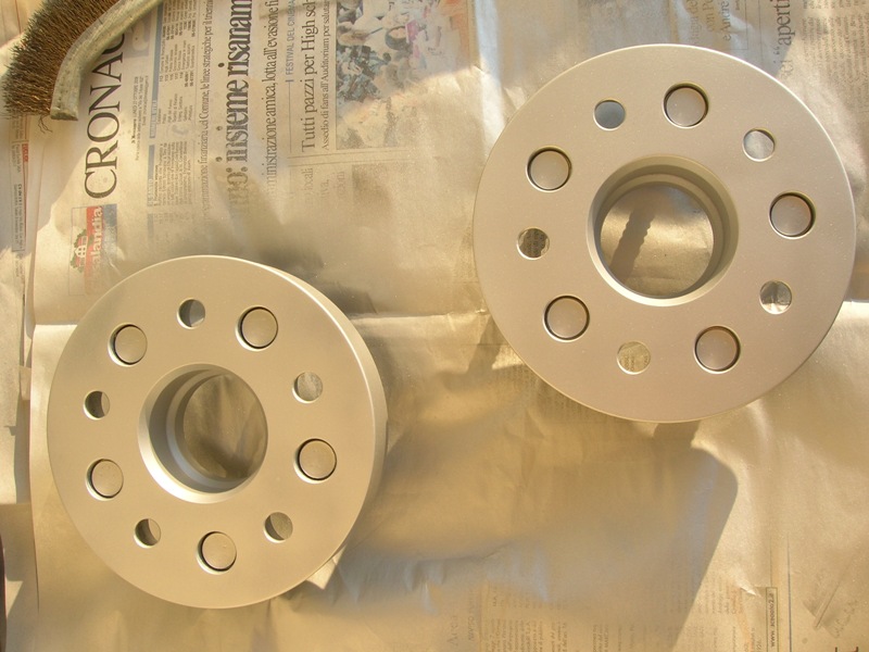

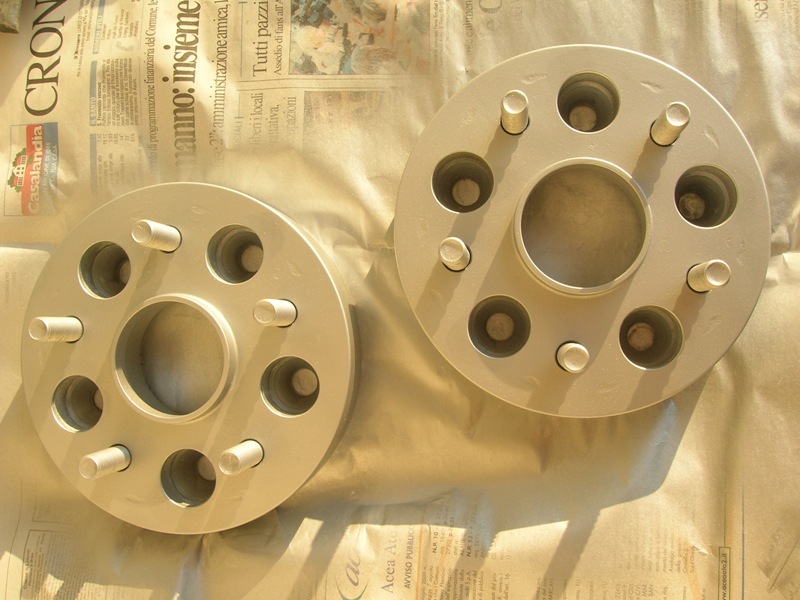

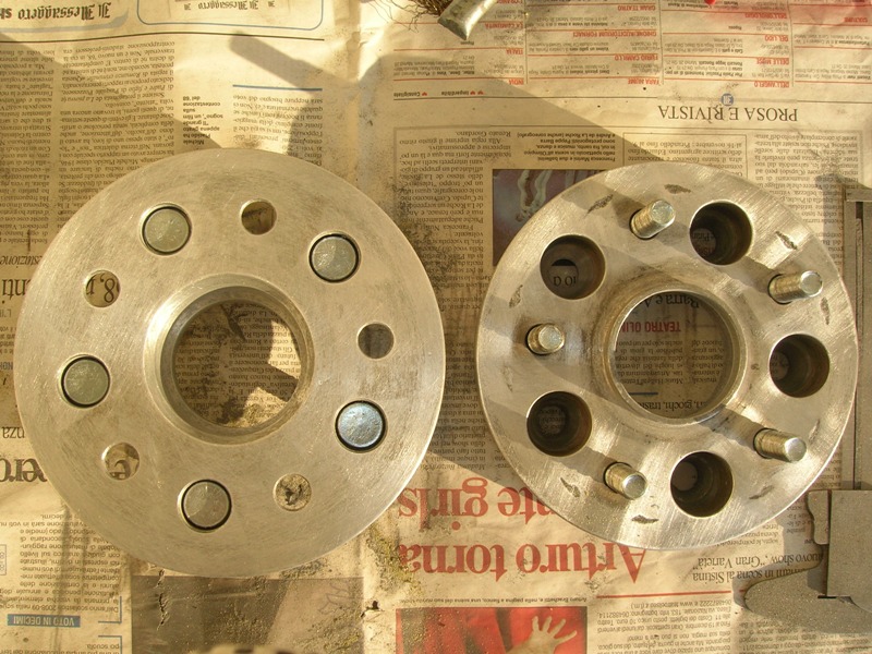

Che lavoraccio ripristinarli...tra calore, ferodo e altro ci ho messo un paio d'ore solo a scartavetrarli e passare una mano di spray allo zinco e 2 mani di spray alle alte temperature.
Consiglio magari per chi deve montarli di preservare il tutto con una bella spruzzata...le ultime 2 foto sono le ruote SENZA i distanziali

Si Luca,
volevo fare questo lavoretto prima di metter su i 18"
Posso confermarti che sui dischi posteriori il mozzo è nero di fabbrica, mentre davanti no. Magari per chi dovesse metter su i dischi nuovi potrebbe mettere qualche spruzzata di smalto, no? : Chessygrin :
