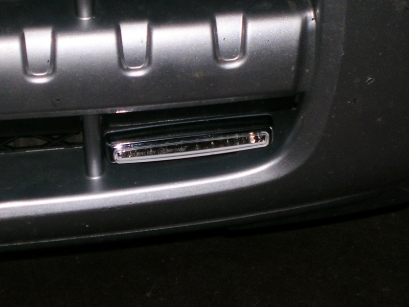

A pome monto i deilagt...

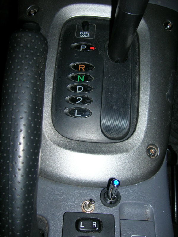

Nulla di sensazionale: sono a 8 led ciascuno, poi metto lo svuic nell'abitacolo : Chessygrin :
steituned :loool:

Non intendo interfacciarmi con l'elettronica originale : Chessygrin : quindi salgo in macchina e con lo svuic le accendo e le spengo quando voglio :P
Non fanno una gran luce come le Filips : Thumbup : ma sicuramente si faranno notare dagli specchietti : Hide :

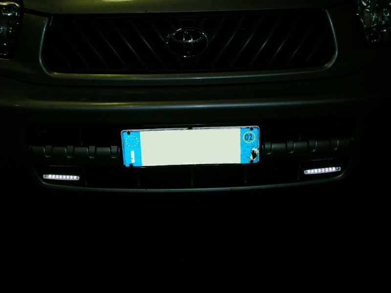

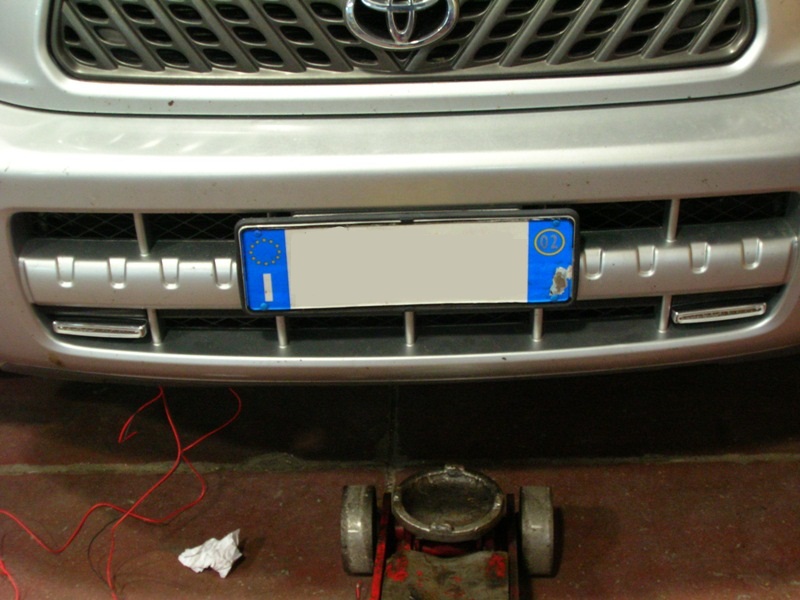

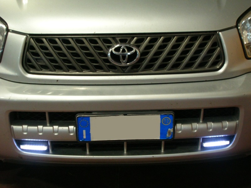

Voilà! :oook: con un centone ne sono uscito fuori

Fantasticheeee!!
Tanta invidia per lo switch-on, io sono più tradizionalista, le uso proprio in stile Audi XD

belle!! 8-)
però non lampeggiano :P

Che belle Soulstar... complimenti!!! 8-)
...sarebbe possibile vederle da distante :cyclops: ...accese :cyclops: ...in penombra :cyclops: ...e magari con i cerchi da 18 montati ??? :megaball:
Grazie... :roll: : Chessygrin : :oops:

Bellissime soulstar,complimenti ottimo lavoro!!! :lol: :oook:

Bella Soul però ha ragione Cameo! Forza altre foto d'obbligo! :loool:
