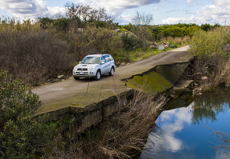

vi presento la mia Rav4 presa da poche settimane.
256mila chilometri e tenuta in uno stato meccanico scadente.

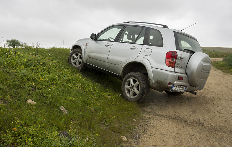

perfetto ora ho capito come funziona. Oggi facendo delle prove ho potuto verificare che da fermo non ha l'inerzia necessaria , ma se affronto l'ostacolo camminando , ho quel poco che basta a salire e scavalcare l'ostacolo. Devo prenderci il piede
più tardi verificherò nel libretto della macchina se la mia è una versione sol.
