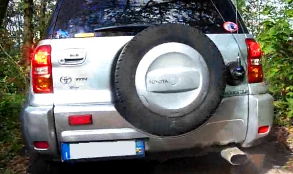

Salve a tutti!!sono nuovo del sito!!mi sapreste dire se i fanali posteriori del Rav 03-05 sono compatibili con il Rav 01???avrei intenzione di acquistarli ma sul sito nn specificano la compatibilità!!grazie

C'è già chi ha fatto questo upgrade, ed è possibile. Forse e dico "forse" son le lampadine da cambiare, ma non ne sono sicuro. Attendiamo la risposta dell'interessato : WohoW :

Si è possibilissimo! allego foto estratta da un video realizzato da ZioPonch e pubblicato da Cameo
Le lampadine sono uguali, basta scambiarle. L'unica accortezza é quella di far attenzione ai perni di fissaggio che, una volta piegati, sono inutilizzabili perché non esistono come ricambio originale...

Grazie ragazzi della dritta!!ora nn appena possibile provedo a ringiovanire il ravvii !!quelle al led sn bellissime ma costano troppo!!invece le altre si trovano x 45/50€ l uno..
Maaa quanto sei avanti Soulstar????? Hai mantenuto anche i colori delle scritte!!! :oook:
