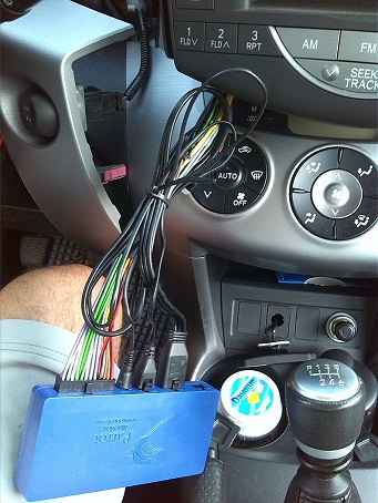

Commento file: i cavi della centralina essendo lunghi vengono accorciati avvolgendoli su di essa, poi vi ho aggiunto 2 striscie di velcrosulla centralina e posizionato all'interno della console.
6.jpg [ 83.03 KiB | Osservato 14502 volte ]
Commento file: la foto è presa dal sito inglese, ma il risultato è il medesimo
5.jpg [ 66.99 KiB | Osservato 14502 volte ]

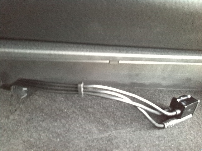

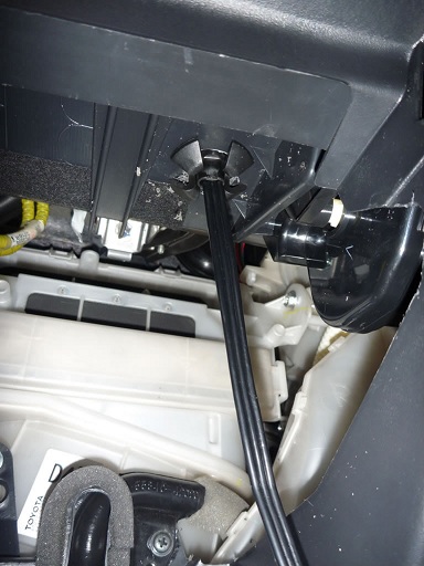

Commento file: cavo multimediale posto nel cassetto lato passeggero.Ho usato una punta a tazza da 20, anche se su forum inglese diceva da 22.
3.jpg [ 118.09 KiB | Osservato 14502 volte ]

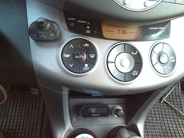

Commento file: ho posizionato lì il display in quanto mi hanno consigliato così, per via del sole il calore potrebbe rovinare il display sia in parcheggio che durante un viaggio.Nell'incertezza ho seguito il consiglio
2.jpg [ 146.82 KiB | Osservato 14502 volte ]

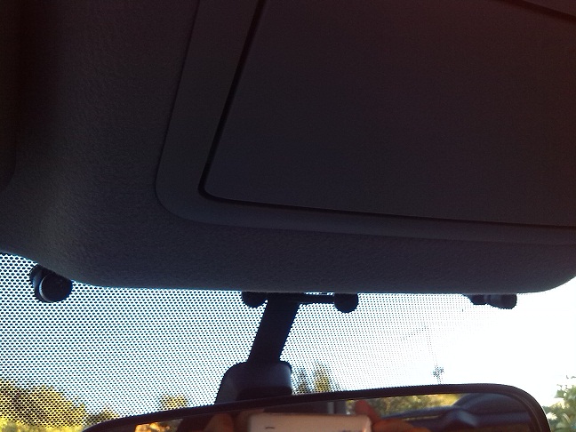

Commento file: microfoni sono stati attacati con il velcro e i fili fatti passare infilando delicatamente sotto la plastica senza staccar nulla. Lo stesso dicasi sul montente passeggero, con l'accortezza di passare il filo dietro all'airbag
1.jpg [ 108.3 KiB | Osservato 14502 volte ]
