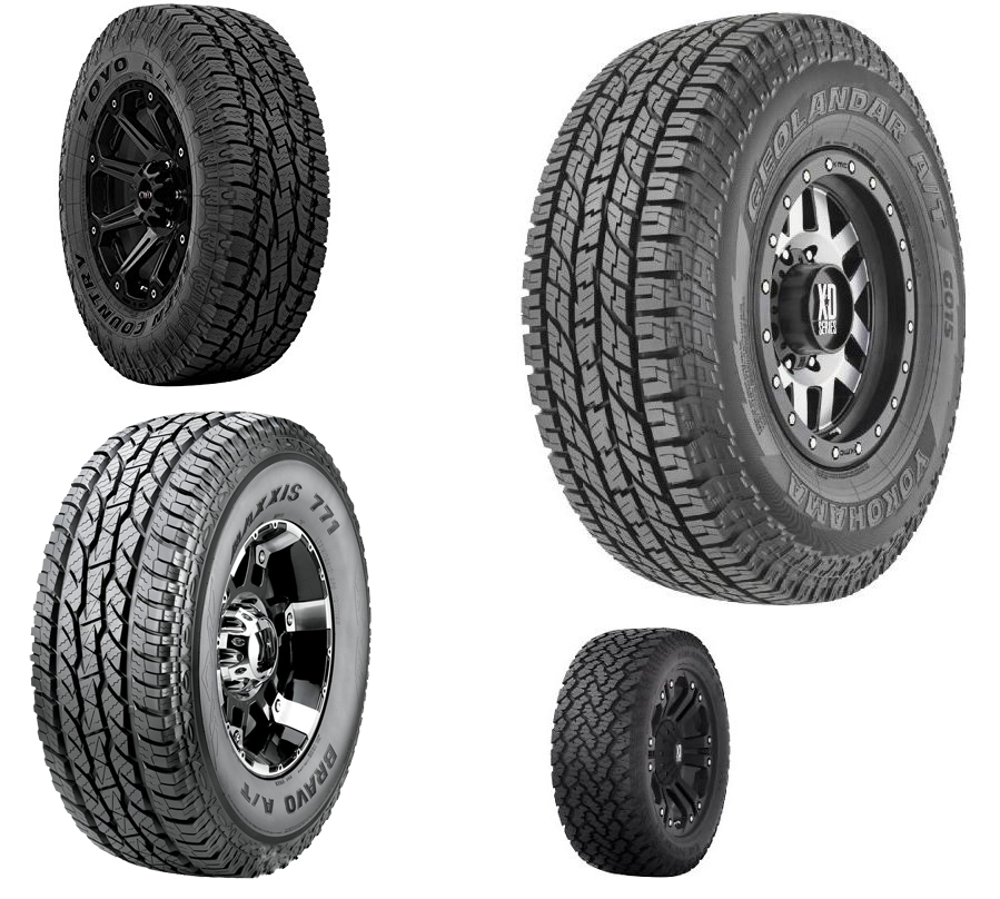

Eccole qua delle belle gommazze, ma per il 4.2 !!!
TOYO Open Country A/T+
YOKOHAMA Geolandar G015
MAXXIS AT-771 Bravo
GENERAL Grabber AT3
Quale preferite?

Per un misto più spinto al fuoristrada le general grabber,che per disegno assomigliano molto alle Bf Goodrich all terrain.Le toyo sono ottime in un uso 50 on / 50 off . le Yokohama Geolander vanno bene in n un uso prevalentemente stradale con qualche fuga in off road.le maxxsis mai provate ,ma il disegno e’ interessante.Il mio Rav ha queste misure a libretto……
