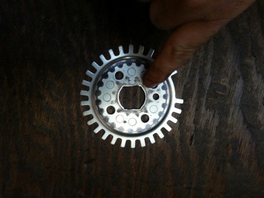

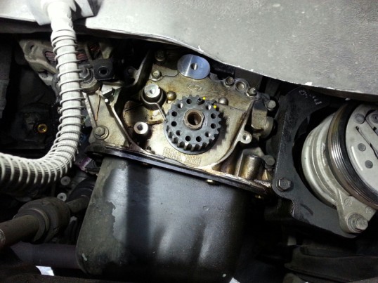

Ciao ragazzi vi racconto la mia storia.Per variate esigenze di famiglia il Rav non poteva restare unica auto in casa :twisted: Ho dovuto acquistare la seconda auto,trattasi di una Hundai Atos del 2007 con 44000 Km tutti certificati.Provo l'auto e noto da subito la sua lentezza nel prendere giri e la fatica nel percorrere anche una banale salita,non parliamo appena accendevo il condizionatore.Nonostante ciò l'acquisto credendo che si trattasse di una cosa banale e che l'auto avendo percorso solo strade cittadine a traffico elevato fosse un po chiusa e da sbloccare con una bella guida più aggressiva.Torno nella mia città (ho acquistato a Catania) e inizia il lungo giro dai meccanici di zona sostituiscono il filtro benzina,candele e puliscono con lo spray il condotto di apirazione costo 70€ risultati nessuno : Andry : : Andry :
Un'altra officina afferma che ci sono gli iniettori totalmente tappati e non passa il giusto quantitativo di benzina quando serve,un'altra ancora dice che si è starato il debimetro e non sente la quantità di aria in entrata falsando i dati alla centralina.
Finalmente tramite un amico vado dal suo meccanico e lo stesso dice di aver già avuto un caso simile al mio con un'altra Atos,bisogna sostituire la cinghia di distribuzione insieme alla ruota dentata attaccata all'albero motore.
Stamattina sono andato a riprendere l'auto ed il problema era proprio li :yeeee: :yeeee: :yeeee:
Con l'uso,questa ruota dentata su cui scorre la cinghia di distribuzione aveva un gioco di circa 4mm sulla sua parte fissa dove attacca nell'albero motore,tale gioco andava a sfasare del tutto la perfetta sincronia di un motore a scoppio.Le valvole restavano aperte quando invece dovevano essere chiuse e la macchina perdeva compressione e di conseguenza cavalli.
Adesso è ritornata una comune Atos con 46Kw. :oook: :oook:
Sfogo personale!!!!Ciao : Chessygrin : : Chessygrin :
Commento file: Sensore di fase anch'esso con sbavatura al suo attacco.

Commento file: Ruota dentata albero motore già riparata.
