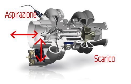

1) Verifica del coreassy ovvero vedere lo stato dell'alberino del turbo e le sue bronzine
Ad auto spenta e fredda bisogna rimuovere il tubo in gomma che va dal filtro dell'aria al turbo.
Dal buco di aspirazione del turbo, con le dita della mano c'è un bulloncino avvitato sull'alberino e bisogna cercare di muoverlo come dal disegno qui in seguito.
Movimento destra sinistra deve essere INESISTENTE
Movimento alto-basso deve essere pochissimo, in quanto quel pocp movimento viene compensato dall'olio che mantiene l'alberino in sospensione sulle bronzine.

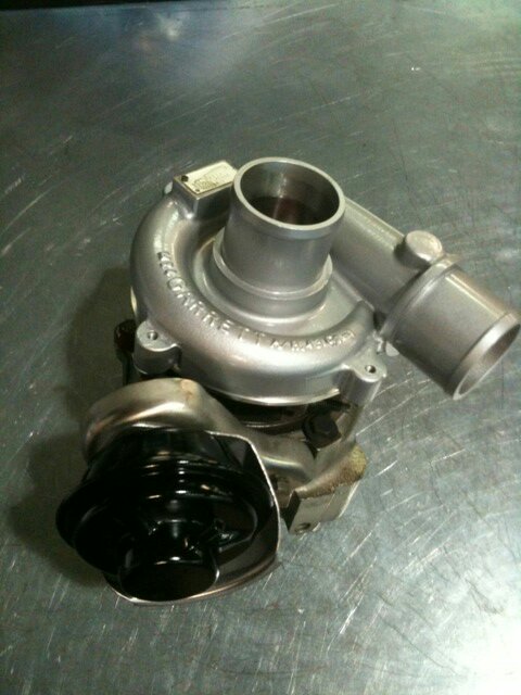

TurboNEW.jpg [ 56.46 KiB | Osservato 7714 volte ]
Nella mia foto l'attuatore del turbo è nero, normalmente grigio.
A motore freddo e spento l'attuatore resta sopra al turbo sotto alla barra duomi.
Si stacca il tubicino di depressione di pilotaggio e si allentano i 2 bulloncini da 10mm.
L'attuatore dovrebbe sollevarsi si almeno 7mm fino a 10-12mm.
Se si solleva meno dei valori riportati NON va bene.
Se si solleva oltre a 10-12mm bisogna verificare 2 cose
A) presenza di fuliggine
B) Attuatore da tarare
In questo video mostro come dovrebbe muoversi l'attuatore se non c'è la presenza di fuliggine.
Notare come si sentono i 2 fine corsa battere con un rumore di ferro ferro.
https://www.youtube.com/watch?v=ZfHQ_YtqWZw

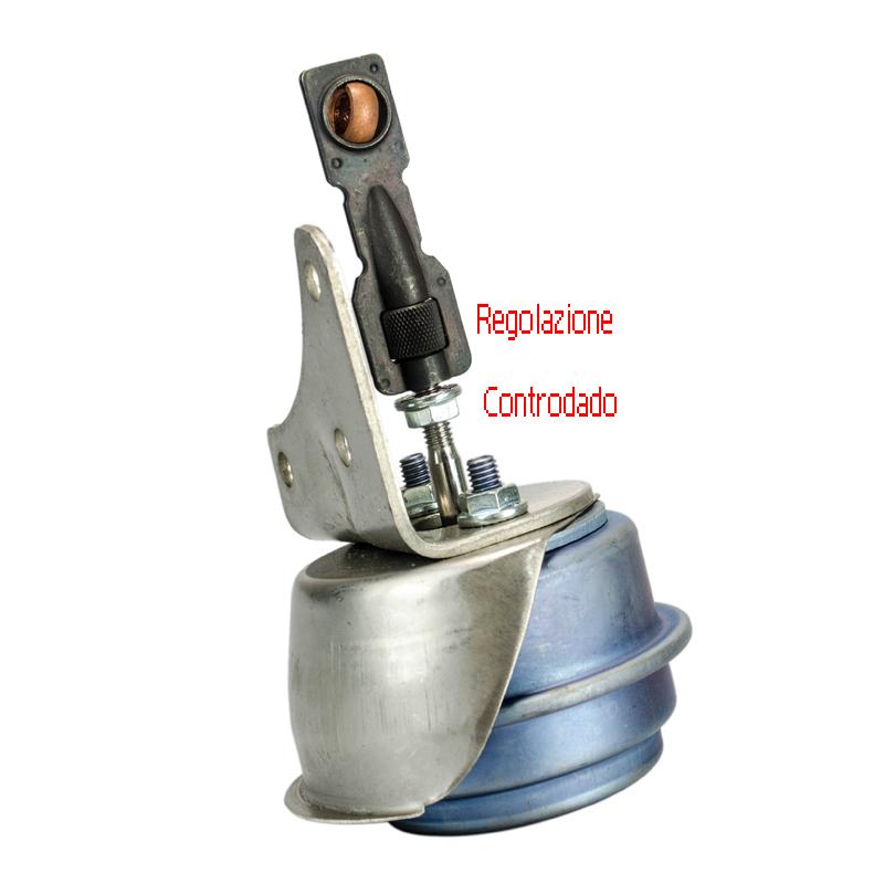

Se fosse da tarare si svita il controdado e si agisce sulla regolazione avvitandola o svitandola per dare il giusto precarico alla molla presente all'interno.
Turbo attuatore.jpg [ 38.94 KiB | Osservato 7653 volte ]
