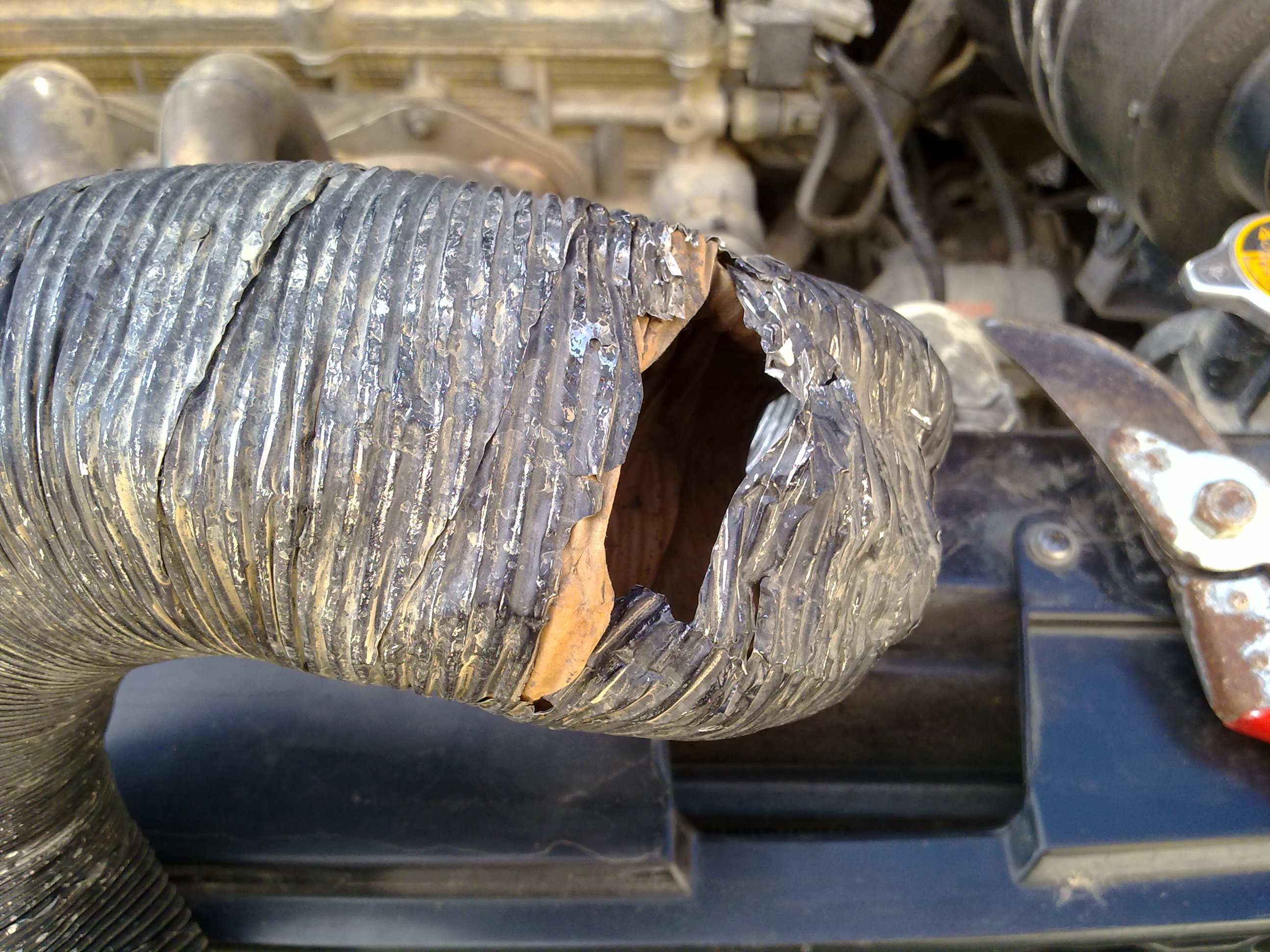

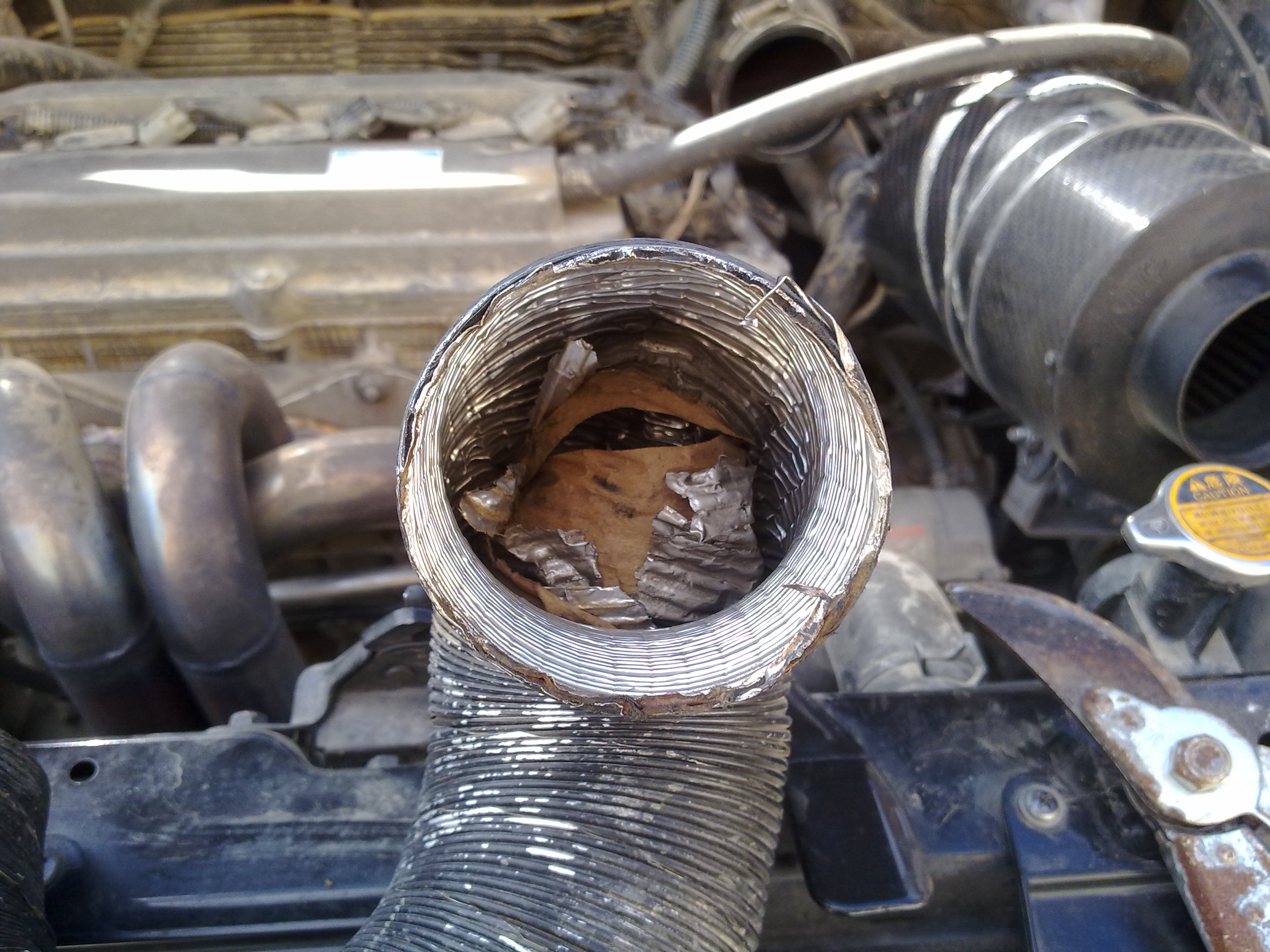

Oggi ho avuto finalmente il tempo di smontare il CDA...come gia' detto riscontrato squarcio nel tubo di immissione dell'aria, ma dulcis in fundo... Presenza di una 'involontaria' flangia interna: succhia cosí tanto che la pelle interna di alluminio e carta é stata piegata verso l'interno con recupero pezzi addirittura tra le pieghe del filtro.

Commento file: Squarcio esterno

Commento file: Flangia involontaria

Per ora ho solo tagliato il tubo davanti al filtro. La macchina ha decisamente preso vitalita'...prima era proprio tappata! In salita va che é un piacere...per i provvedimenti...si vedra' a breve spero... :megaball:
