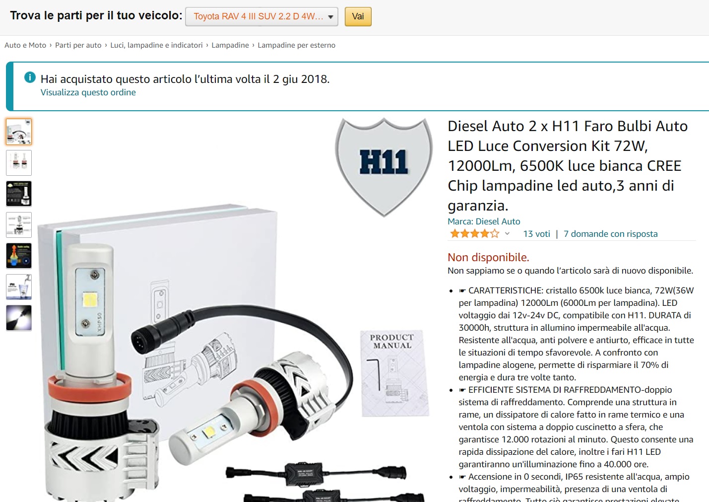

Grazie della tua testimonianza, io ho provato due volte nel 2018 a prendere dei kit in vendita su amazon che promettevano tanti watt e tanta visibilità.
Purtroppo la prova in strada è stata così terribile da farmeli restituire subito il giorno stesso della consegna, senza neppure girarci qualche settimana ancora, per prova o per semplice cazzeggio
In pratica da vicino, sui muri del garage, a brevi distanze la luce sembrava forte e assolutamente superiore agli alogeni smorti di serie.
Ma su strada buia il fascio luminoso stentava parecchio, nulla che anche all'apparenza somigliasse ad un seppur piccolo miglioramento.
Ho provato anche a sentire xenovision, che allora montava solo xenon, e mi dissero che perfino con una coppia di xeno un loro cliente con il Rav si era trovato male ma non erano riusciti a capire se il problema fosse il lenticolare in se stesso un po' buio o magari l'ossidazione interna che diminuiva la portata della luce emessa (visto che nei fari del Rav4.3 si forma abitualmente abbondante condensa)
Grazie ancora della tua testimonianza perchè ora sono fortemente intenzionato a comprarle e dato che il prezzo balla tra 53 euro e 63 euro aspetterò che le mettano di nuovo in offerta non avendo particolare urgenza di prenderle.
Qui sotto uno dei due sfortunati acquisti, nonostante fosse una delle coppie che dichiarava i lumen e i watt all'epoca più alti

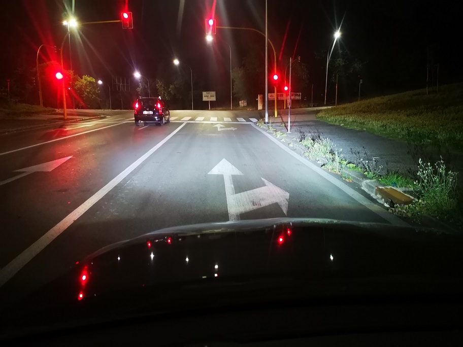

Arrivate! Come detto ho dato fiducia a Giampi e ho comprato i led che ci ha consigliato
Ho fatto benissimo, finalmente quando è buio totale la strada si vede e anche molto bene.
Il fascio della Rav 4.3 punta in basso quindi la luce non può arrivare lontano perchè l'inclinazione non lo consente
Ma dove arriva è veramente giorno, mi ha stupito molto, in positivo, l'ampiezza laterale del fascio che ora illumina nitidamente non solo i margini della strada ma anche tutto il marciapiede: ecco una foto, qui ridotta per motivi di spazio, nel link invece è a grandezza naturale per chi vuole scrutare bene i dettagli:
https://postimg.cc/dk27gVQd
IMG_20210530_030147m.jpg [ 139.05 KiB | Osservato 21208 volte ]
