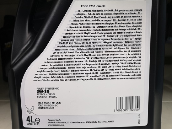

L'olio provvisorio è un AREXONS 5w30 A5/B5, devo dire la verità molto fluido e anche adatto alle specifiche di Toyota. Il motore è pronto e scattante, quindi mi sento di dire che Arexons è stata una esperienza molto positiva e a buon prezzo!

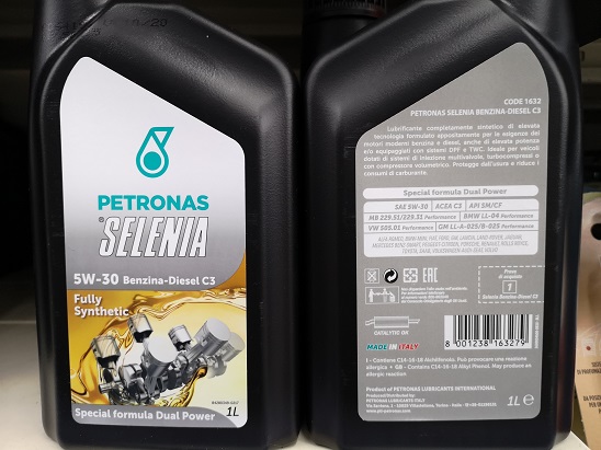

Ci faccio un po' di strada e vedo che anche lui si sta scurendo. Non mi perdo d'animo, ordino di nuovo l'engine tune up, lo metto e faccio i soliti 200 km un po' allegro e mi presento dal meccanico con due scatole di olio motore: il Bardahl Polarplus C2 se il secondo lavaggio avesse pulito tutto per bene e un altro olio provvisorio se le morchie fossero ancora ben presenti. Purtroppo il meccanico mi riferisce che nel filtro ci sono ancora residui, per cui a malincuore (speravo di restituirlo al supermercato e farmi ridare i soldi) faccio mettere l'olio di riserva che ho trovato disponibile, un Selenia C3, perchè purtroppo di Arexons avevano solo flaconi da 4 litri e non mi andava di comprarne 8 litri. Pessima decisione, purtroppo.
IMG_20210330_150100m.jpg [ 84.9 KiB | Osservato 13025 volte ]
Stavolta l'olio Selenia non è adatto al Rav4 me ne accorgo subito. E' C3, troppo denso, il motore è imballato, non riesce a salire di giri, se premo l'acceleratore mi sembra di guidare col freno a mano tirato. Pessima scelta, grosso errore!

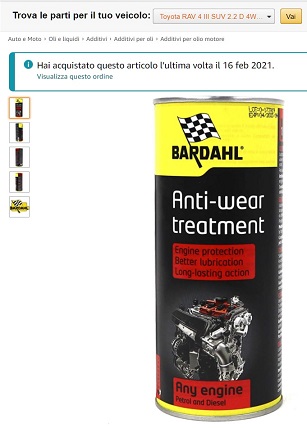

Gli dico di metterne solo 5 litri e mezzo perchè una volta arrivato sotto casa, a motore caldo, aggiungerò l'ultimo addittivo Bardahl, quello al Fullurene per tenere il motore ancora più lubrificato e scorrevole possibile, l'anti-wear treatment:
anti wear treatment m.jpg [ 40.68 KiB | Osservato 13025 volte ]

olio Arexons 5w30 A5/B5 6 litri 43 euro

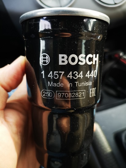

Filtro gasolio BOSCH 1457434440 FILT.A-B-D amazon 12 euro

olio Selenia 5w30 C2 6 litri 57 euro

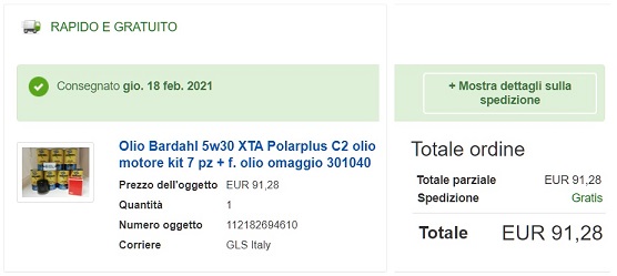

olio definitivo Bardahl Polarplus C2 F.E. Msaps Ebay 91 euro

Bardahl Engine Anti-Wear Treatment Trattamento Anti Attrito Anti Usura Per Olio Motore Amazon 32 euro
bardahl ebay.jpg [ 36.89 KiB | Osservato 12997 volte ]

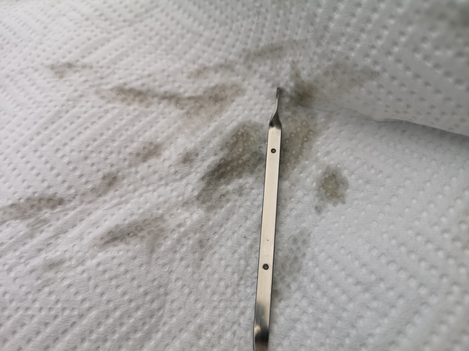

Non so quanto sia realmente pulito e quanto sia un effetto di qualche sostanza chimica che schiarisce l'olio. Te lo dico perchè l'olio ora è quasi bianco, quindi ne deduco che qualcosa ha fatto sparire il suo colore naturale, il giallo (tra l'altro molto intenso nel Bardahl)
Di sicuro è più pulito di prima, speriamo serva a qualcosa...
Ecco la foto dell'astina appena tolta dal motore, non si vede nulla eppure è piena d'olio, come accade anche a te :loool:
IMG_20210317_171051.jpg [ 507.57 KiB | Osservato 13020 volte ]
