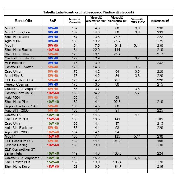

Cam guarda la tabella :oook:
tabella20lubrificanti20.jpg [ 112.57 KiB | Osservato 10124 volte ]
 Oggetto del messaggio: Re: Gradazione olio motore
MessaggioInviato: 10 marzo 2013, 13:25
più è alto l'indice di viscosità e migliore è l'olio??? non so sono un po' impreparato a riguardo :P
