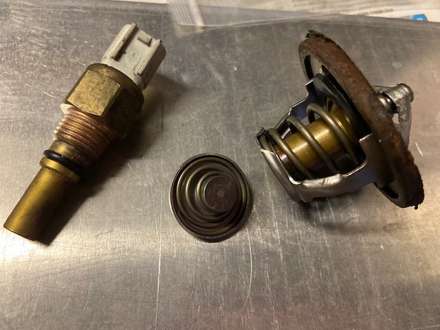

Fatte prove con pulizia e cambio paraflu....leggero miglioramento ma la temperatura continuava a salire, lentamente e sotto sforzo, portando il Rav dopo 3/4 km di salita a scaldare eccessivamente circuito raffreddamento motore!
Ora forse TROVATO PROBLEMA !!! Non ancora testato sul campo ma sento che ventole si attaccano molte più volte di prima ... e non ero sotto sforzo...
Se ho ben capito (non sono un meccanico) , rotto completamente dischetto che fa da sensore nel bulbo radiatore(vedi foto).. e per sicurezza cambiato anche termostato!!
Grazie!! e speriamo di aver risolto!!

Il termostato pare rotto... :loool: maaaa se lo scaldi con una fiamma, si dilata ancora o non riesce più?

No...bella domanda...ma se riesco faccio prova!! Grazie
