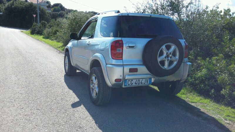

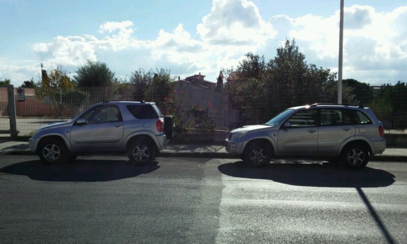

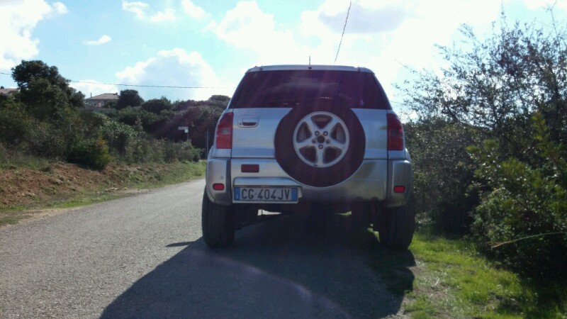

Sollevata al posteriore, di 3 cm per ora..
Alla fine piuttosto che scollegare il cavo del freno a mano, ho optato per costringere un po' le molle prima di far scendere la sospensione, e si sono sfilate al volo.. poi una volta fuori, le ho continuate a stringere con un mega sergente, bloccate a quella lunghezza con una marea di fascette dalla portata di 80kg l' una, incastrato poi lo spessore e riinfilato tutto..

Bellissimo.. ma spiegatemi un po perchè sono un po negato su questo campo... praticamente avete ordinato solo gli spessori ed il risultato è quello in foto??? fantastico...
 Oggetto del messaggio: Re: Rialzi..
MessaggioInviato: 6 novembre 2015, 16:44
credo che sia stata anche rialzata

Allora, spessori per rialzo molle posteriori, e distanziali da 3 cm.. al posteriore 3+3.. :loool:
Tutto illegale, e deleterio per i cuscinetti ruota.. : CoolGun :
Non passerò la revisione di sicuro :yeeee: :yeeee:
