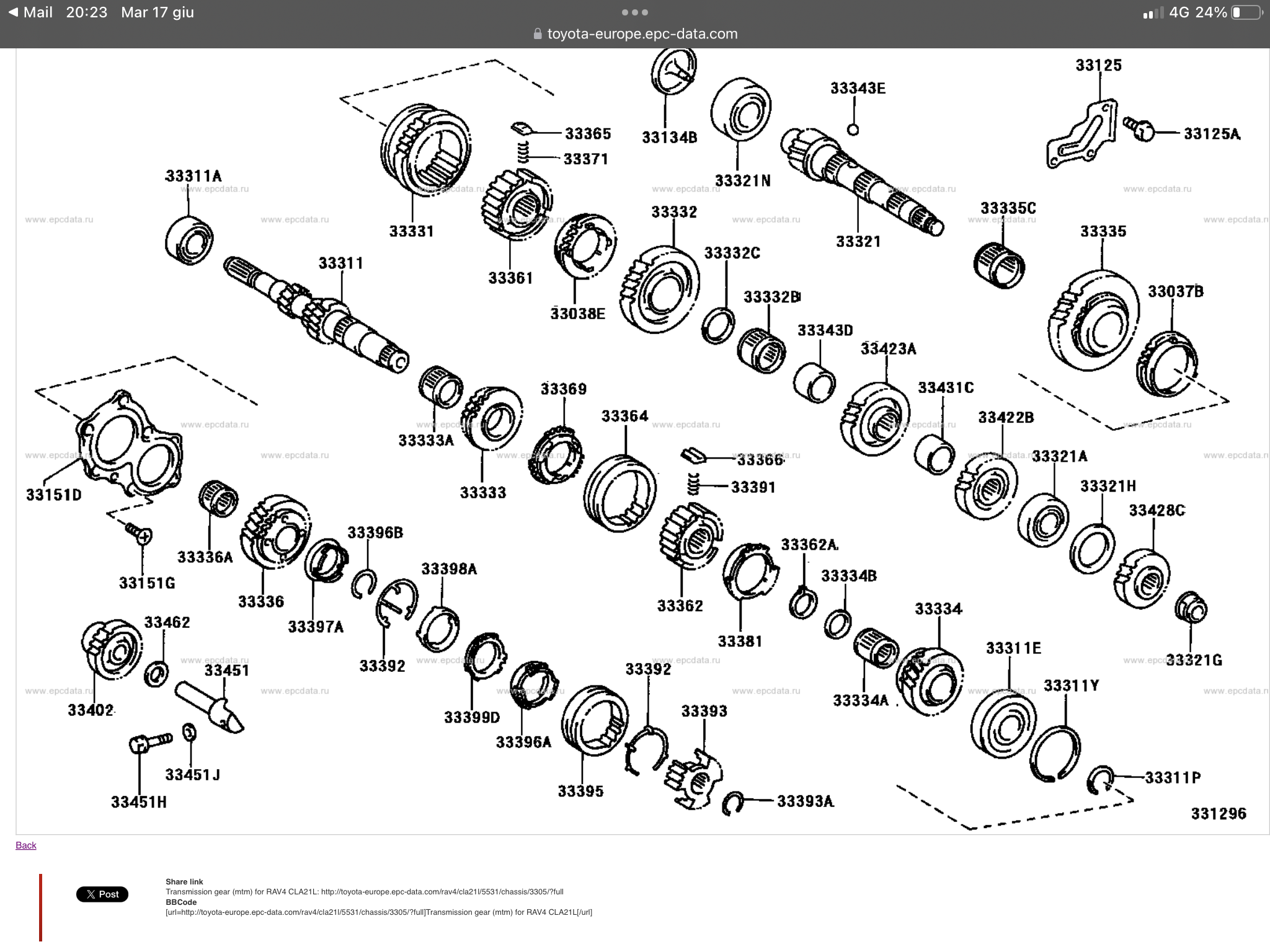

Da profano: ma non è saltata qualche "molla" che tiene in sede la 5a marcia? O c'è qualche manovellismo meccanico che lo fa?
Sarebbe bello vedere i riferimenti grafici di quelle parti che hai descritto numericamente
Commento file: Questo è lo schema, stando a molte discussioni è probabile che si siano consumati gli ingranaggi.
