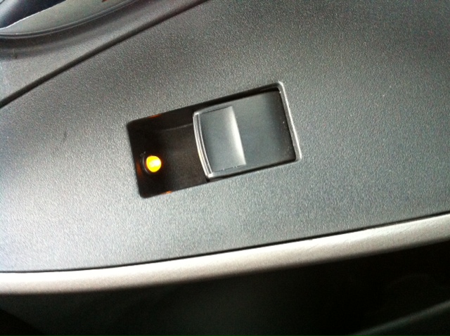

Cari Amici,
Ho fatto proprio un bel lavoro....no? Che ne pensate?
foto.JPG [ 136.63 KiB | Osservato 11280 volte ]
MessaggioInviato: 6 novembre 2012, 15:16
Assolutamente!!
Complimenti... ma sbaglio o è color ambra???? :loool:
MessaggioInviato: 6 novembre 2012, 15:32
Iscritto il: 24 settembre 2012, 17:26
Messaggi: 21
Esatto sono perfettamente uguali a quelle di serie: ero stato in un concessionario toyota ed avevo chiesto se avevano, come ricambio, quella luce ambra che illumina il posacenere, appena sotto i comandi del clima. In un primo momento mi hanno detto di no e che si vendeva come ricambio tutto il pezzo compreso di luce a led. Poi mi hanno telefonato e mi hanno detto che la luce a led era acquistabile a 10 euro ma da ordinare e che doveva arrivare dal Belgio.
Non l'ho acquistate da loro ma per evitare pasticci ho chiesto loro come potessi captare corrente per installarle. A dire il vero sono stati gentilissimi: mi sono recato in officina toyota a seguito del richiamo dell'assale posteriore e della pulsantiera degli alzacristalli e ho detto loro...visto che dovete smontarla...... mi hanno captato la corrente da dove sapevano loro ed io ho solo dovuto montarle a casa.
Ho comprato 4 led ambra con resistenza e supporti presso un negozio di elettronica ed ecco il risultato: spesa totale 4,80€ 4 supporti, 4 led e 4 resistenze. Poi di sera si vedono meglio ed illimuninano per vicinanza anche la maniglia apriporta che essendo cromata viene leggermente illuminata e ne facilita l'individuazione al passeggero che deve aprire.
