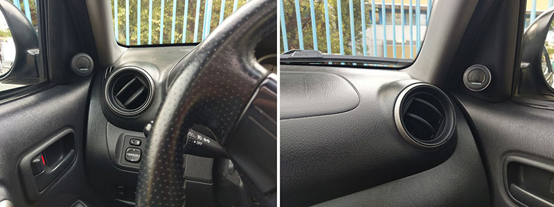

MessaggioInviato: 26 settembre 2017, 16:55
Iscritto il: 21 dicembre 2016, 19:18
Messaggi: 12
per accedere alle casse delle portiere segui questa guida https://www.youtube.com/watch?v=-VbbJqg7CH0
con i tweeter ho risolto così:
tweetter.jpg [ 74.91 KiB | Osservato 17914 volte ]
ho cambiato tutte e quattro gli altoparlanti.
casse anteriori Alpine-SXE-1750S
casse posteriori Alpine SXE-1725S
Spendendo davvero poco, una 60ina di euro in tutto (ho utilizzato i supporti originali delle casse anteriori, ho messo materiale fonoassorbente dietro la casse nelle portiere anteriori), sono molto soddisfatto della resa finale. Suono più pulito, alti e bassi più definiti considerando che ho ancora l'autoradio originale.

Bello l'orientamento dei tweeter! hai usato degli angolari che erano in dotazione con le casse?
 Oggetto del messaggio: Re: Aggiunta Tweeter
MessaggioInviato: 26 settembre 2017, 19:26
Messaggi: 12
Si quelli che ho trovato nella confezione

Ok i tweeter in alto,
i woofer andrebbero in basso e vicino o appena sopra i midrange. Nel mio rav avevo uno spazio dietro ai sedili posteriori e ci avevo fatto piazzare 2 amplificatori, uno serviva un subwoofer che tenevo dietro, cane permettendo, e l'altro serviva tweeter e midrange. se ben ricordo. per un totale di 450 watt.
Poi mi sono stufato di smontare e rimontare...peccato...la resa era ottima
