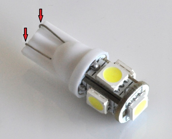

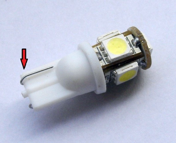

L'innesto é il T10 però occhio perchè quelle hanno maggiore durata sono a due resistenze!!!
T10 a.jpg [ 60.24 KiB | Osservato 18159 volte ]
T10 b.JPG [ 76.87 KiB | Osservato 18159 volte ]
