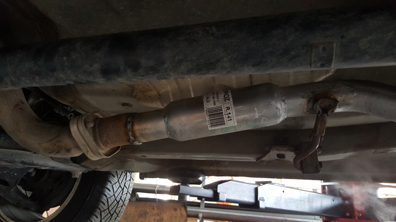

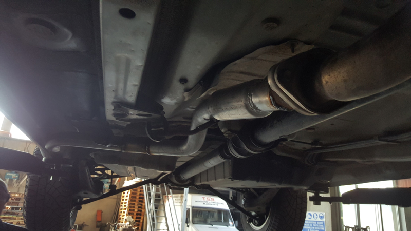

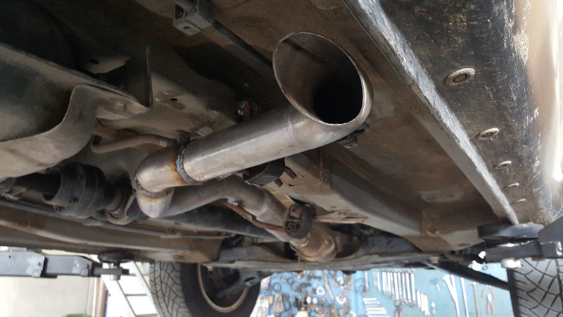

Ciao! Vi mostro le foto della modifica (lo so che è conosciuta) allo scarico. Eliminando una buona parte di esso, ho installato il barilotto della Nissan Terrano II beneficiando di una generosa spinta a basso regime (a discapito della rumorosità)
Il lavoro è stato fatto dalla Tsr dei Fratelli Rossi nel Piacentino, ad una cifra realmente concorrenziale (meno di 100 EURO). Che dire... la rifarei altre 100 volte, ho guadagnato luce da terra e spinta nei bassi cose non poco trascurabili sul nostro mezzo...
Spero che possa contribuire ad aiutare chi ancora non conosceva questa mod!

figata! puoi mandare una foto della macchina intera cn questo scarico? si vede?

Non dovrebbe vedersi nulla o quasi, visto che scorre sotto il bordo di accoppiamento della lamiera 8-)

interessante, ho apportato anch'io la medesima modifica ma lasciando il barilotto originale, le cose che ho notato sono le seguenti:
PRO
l'auto è più scattante ai bassi regimi
velocità massima se pur di poco sembra migliorata
e uno "sbuffo" provenire dallo scarico quando cambio le marce (molto piacevole)
CONTRO
quando sei fermo ad un semaforo con i finestrini aperti diciamo che lo scarico si sente (odore)
sarebbe interessante vedere di persona se con il barilotto del terrano hai dato qualcosa in più
di dove sei?

Che vergogna scusate... non ho più risposto... Il barilotto del Terrano mi è stato consigliato in quanto genera un piccolo vortice che aiuta con il discorso della pressione. Per quanto riguarda l'estetica, lo scarico sparisce completamente, da fuori non si vede nulla. Avendolo rigirato non ho riscontrato nessun problema di odori vari... certo... è sempre affascinante la cambiata alla "subaru" :lol:
