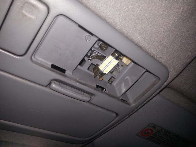

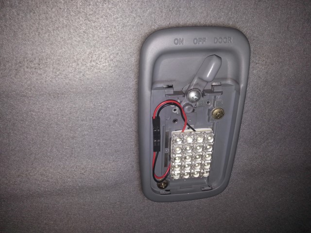

Esatto, proprio questo ho usato ed eccoti le mie foto
20140113_223825 (Custom).jpg [ 97.21 KiB | Osservato 20316 volte ]
20140113_223728 (Custom).jpg [ 82.55 KiB | Osservato 20316 volte ]

Okkk perdona ma il siluro anteriore è da 36mm che tu sappia?
 Oggetto del messaggio: Re: kit xeno aiuto
MessaggioInviato: 14 gennaio 2014, 15:28
Non ricordo, ho preso il campione, sono andato da norauto e lo ho comprato li
