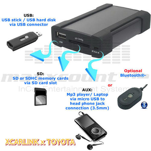

ho visto questo prodotto :
http://www.xcarlink.it/interfaccia_usb_ ... large.html
http://www.ebay.it/itm/USB-MP3-Toyota-R ... 45ffa2db4e
:yeeee: senza cambiare l'autoradio esistente .... :yeeee:
Aspetto suggerimenti dei DOTTORI prima del acquisto !!! :loool:

Il prodotto l'avevo già visto in passato. Secondo me il gioco vale la candela. E' compatto e funzionale. L'unica incognita è sapere se si leggono i titoli delle canzoni in maniera completa sul display dell'autoradio originale. :oook: :oook: :oook:
La connessione diretta è sicuramente il miglior compromesso per la qualità audio : Thumbup : Restano purtroppo gli altoparlanti originali nelle portiere : Fuck You :

Ciao tutti ...
Alla fine ho comprato questo : http://www.ebay.it/itm/ws/eBayISAPI.dll ... SA:IT:1123
Funziona bene !!! ottima alternativa ..senza spendere tanti soldi , SOLO per sentire la musica (mp3 ecc ecc)
107 euri pagati !! :loool: :yeeee: :cincin:
xcarlink.jpg [ 46.79 KiB | Osservato 10744 volte ]

Ottimo acquisto!!! ...e dicci un po'....si leggono i titoli delle canzoni nel display originale??? :cyclops: :roll:
 Oggetto del messaggio: Re: varie modifiche car audio
MessaggioInviato: 20 febbraio 2012, 11:39
Messaggi: 168
Località: ROMA
Grz Cameo N ....
Il prodotto e' ottimo.
Pero' non legge ne tittoli ne altro.
Bisogna organizzare i file come da manuale .. Come se fosse i cd .
Si come e' conesso dietro al posto del CD changer .... :loool:
