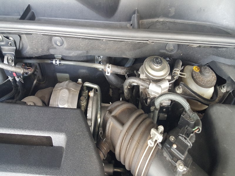

ho ragionato e visto su internet ho deciso di pulirmi io EGR era veramente intasato , ma dopo averlo pulito mi fà ancora fumo e uso anche per pulire il FAP un additivo della WYNN'S ma non vedo grandi risultati leggendo qua dite dei due tubici da soffiare scusatemi ma non riesci a vederli allego due foto del vano motore se mi sapete indicare quali sono ci provo .

I due tubicini escono in verticale sul lato guida,vicino al serbatoio freni e al filtro gasolio.

non riuscivo perche erano troppo grandi

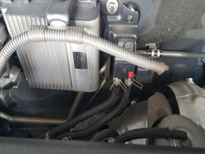

in una si vede filtro gasolio e serbatoio freni e non vedo altri tubi
l'altra si vede regolatore di pressione con due tubi sono quelli in cui dovrei soffiare con il compressore

Commento file: regolatore di pressione
20170721_105348.jpg [ 3.43 MiB | Osservato 15601 volte ]
Commento file: filtro gasolio e serbatoi freni
20170721_105340.jpg [ 4.38 MiB | Osservato 15601 volte ]
