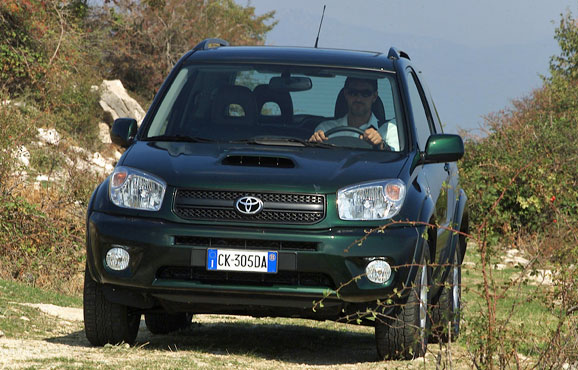

Cavolo!!!! allora mi sà che non è cosi. Il mio è cosi: 2.0 d4d sol! Non ha il torsen vero?
rav406.jpg [ 74.71 KiB | Osservato 23201 volte ]

Se è come in foto è da fine 2003 fino a fine 2006. Questo modello non ha il Torsen perchè è stato soppiantato dai controlli di trazione. Il diesel sotto i 2000 giri potrebbe essere un po' pigro e poi visto che eravate carichi il presunto difetto si amplifica :megaball:
