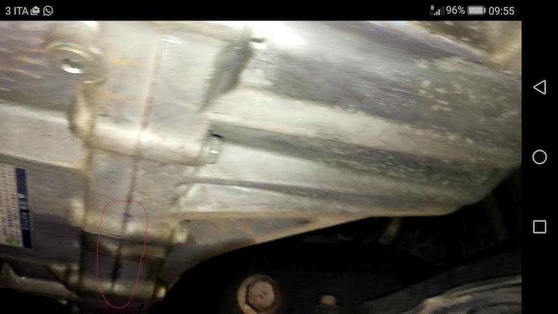

 Oggetto del messaggio: E adesso come la ripariamo?

Salve amici del forum, oggi son stato dal meccanico per un controllino su un silent block (a posto) e con la scusa ho fatto smontare il carter sottostante della mia rav 4 III 2.2 diesel, per fare un controllo visivo. Ottima scelta la mia a quanto pare perché ho ravvisato una piccolissima perdita dell'olio del cambio. Come appena detto niente di preoccupante, perderà una o due gocce al giorno, ma comunque va sistemata. La perdita è presente inferiormente alla scatola del cambio laddove c'è la giunzione delle due parti che la compongono. Adesso, premesso che non so se si possa fare una piccola saldatura che comunque cadrebbe sulla giunzione, voi cosa mi consigliereste di fare per tappare la piccola falla?

con una foto per capire meglio si potrebbe fare qualche tentativo

Hai ragione, provo a postare, vediamo se riesco...
Se viene caricata la foto la perdita si vede nel cerchietto fucsia tra le due parti della scatola, proprio alla giunzione
perdita olio cambio.jpg [ 62.5 KiB | Osservato 20818 volte ]

si vede poco :cry: ...c'è una crepa (visto che parli di saldatura) o perde la giunzione fra le parti? in entrambi i casi bisogna smontare o per riparare la crepa o per ripristinare la sigillatura; secondo me poco olio da rabboccare ogni tanto costerebbe di meno (molto di meno) della riparazione; se invece è una questione di pavimento da pulire, pensa a chi ha una Jaguar d'epoca 8-) .... anche qualche cartone da metter sotto costerà meno che smontare tutto
La perdita è ridicola (sarà una goccia o due al giorno) ma purtroppo sussiste.
Non c'è una crepa bensi perde poco dalla giunzione la dove di fabbrica mettono quel sigillante rosso arancio.
Di smontare non se ne parla, io speravo esistesse qualche materiale tappante tipo quelle bende che vendono per riparare le marmitte ad esempio?

le uniche cose "sicure" sono le tasse e la morte ma per la mia esperienza, non c'è nulla che possa risolvere il problema "da fuori", magari tiene un giorno o due, poi l'olio troverà la sua strada; la sola cosa che puoi fare è aprire il cambio e risigillarlo e non sempre "funziona"; erano molto più "sicure" le vecchie guarnizioni di carta ma probabilmente costavano troppo

Potresti tirarla alla lunga fino alla sostituzione della frizione, oppure, se manca poco, anticipare il tutto e risolvere
In che senso Cameo?
Cioè, la frizione devo farla sostituire a breve ma non capisco come potrei risolvere la questione della piccola perdita.
Ho letto su altri forum che alcuni utilizzano del mastice sigillante o l'acciaio liquido bicomponente, ma sono un pò scettico.

condivido il tuo scetticismo e concordo; provare costa poco, il gioco vale la candela (avrai "solo" buttato una decina di €uro) ma non ci riporrei grandi speranze

Con il cambio frizione, se non erro, si tira giù il cambio e si vede da cosa origina la perdita. Se era per colpa del mastice consumato, o un "baffo" sul metallo...cioè una imperfezione che non ha fatto aderire bene il mastice.

Il discorso è che anche dovendo cambiare la frizione per fare il lavoro che dici tu e farlo bene bisogna aprire il cambio e sinceramente non conviene, almeno non a me :D
L'unica soluzione, nonostante lo scetticismo mio e di missile è provare qualche rattoppo artigianale nella speranza che tenga, anche a costo di rinnovarlo periodicamente con minima spesa magari durante il tagliando annuale.

Scusa, ma tu hai una perdita tra le 2 parti del cambio? La dovresti trovare solo la 5' e 6' marcia e forse la retromarcia, quando dovrai fare la frizione visto che dovranno levarti il cambio fisicamente levano la parte, la puliscono verificano la planarità e te lo risigillano, magari con un prodotto migliore della classica pasta rossa e passa la paura.
Se l'intervento di sostituzione della frizione lo prevedi tra parecchio tempo rabbocca preventivamente un po' più d'olio e sei a posto.
Il problema di usare un sigillante esterno è che avendo un trafilamento già in corso difficilmente lo fermi, ma piuttosto verifica lo sfiato del cambio che non sia bloccato o otturato.
Ah l'intervento di risigillatura è questione di 20 minuti... nulla di che...
Cia Uncle,
si la piccolissima perdita deriva dalla giunzione delle due parti della scatola del cambio. Perdona l'ignoranza ma visto che da fuori difficilmente potrei fermarla se ho ben capito dovrei intervenire da dentro, il che dovrebbe comportare lo svuotamento dell'olio del cambio e l'apertura della scatola che poi andrebbe pulita dentro e risigillata, giusto? A me sembra una rogna sinceramente
L'olio in più l'ho già messo nei limiti visto che se superi troppo il livello sborda dal tappo di entrata. Piuttosto vorrei capire dove posso trovare lo sfiato del cambio?
Grazie

in genere il livello massimo di olio nel cambio e differenziali è proprio il tappo di rabbocco con vettura in piano (se ne vuoi mettere in più basta inclinare la macchina a favore), il livello minimo è 5mm sotto al tappo, il quantitativo sul manuale di uso e manutenzione è circa 10% in meno del livello massimo (a metà fra minimo e massimo)
lo sfiato per essere funzionale dovrebbe stare nella parte più in alto del cambio o del differenziale (più in alto sta più alto dovrà essere il livello del guado prima che risucchi acqua; se si prevede di far guadi con una certa frequenza si prolunga con un tubo)

La fai difficile quando non lo è :loool:
Scarichi l'olio e quando hai il cambio a terra tenendolo con la campana che va verso il motore appoggiato a terra, sbulloni e sfili la parte superiore, a quel punto pulisci bene le 2 parti di contatto e cerchi di rimuovere l'eventuale olio presente che vedi al suo interno, metti del sigillante nuovo e ricomponi, poi dopo almeno un paio d'ore ( poi dipende dalla pasta sigillante che usi, rimetti l'olio e puoi rimontare il cambio.
Il discorso di veder lo sfiato è perchè è difficile che perde in quel modo e la sovrappressione che si forma se non sfoga può dare quei problemi.
Il fungo si trova sulla parte superiore ed è sufficiente che lo rimuovi e vedi se è presente sporcizia al suo interno e provi a soffiarci anche con la bocca per vederne il comportamento
