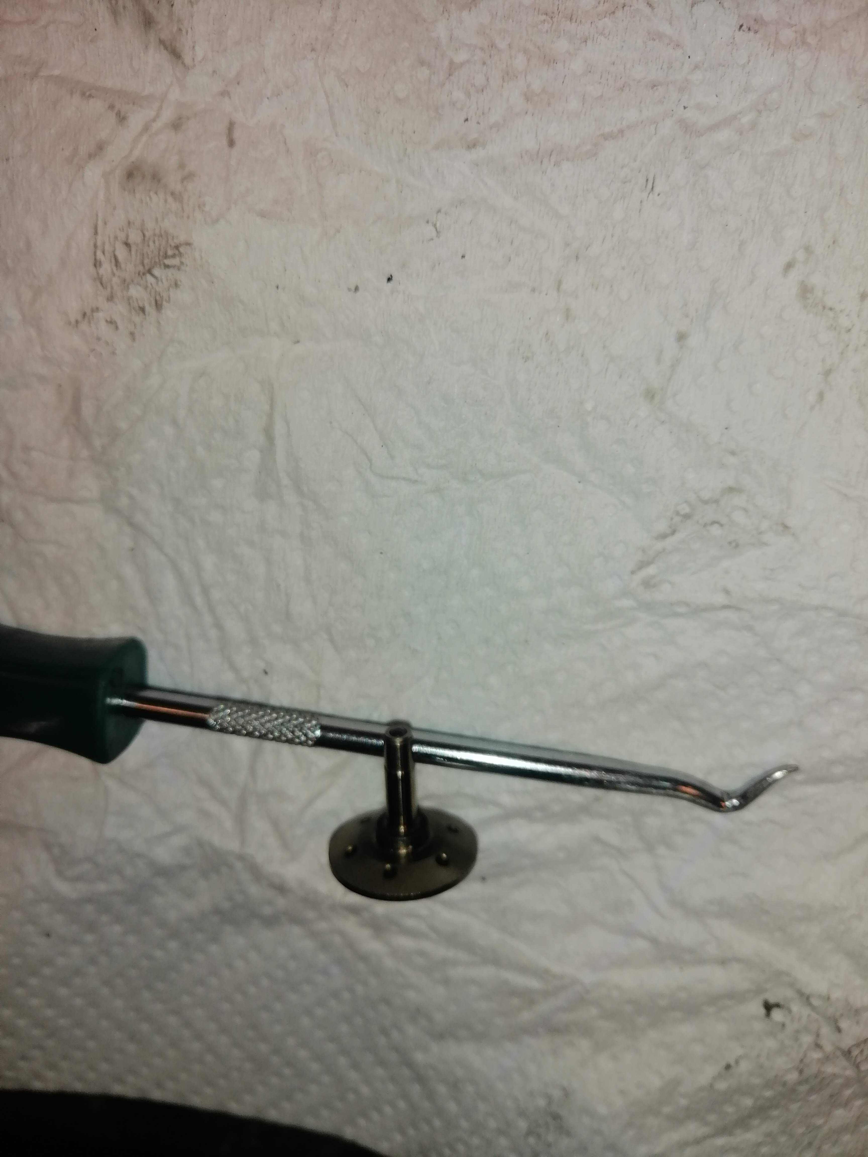

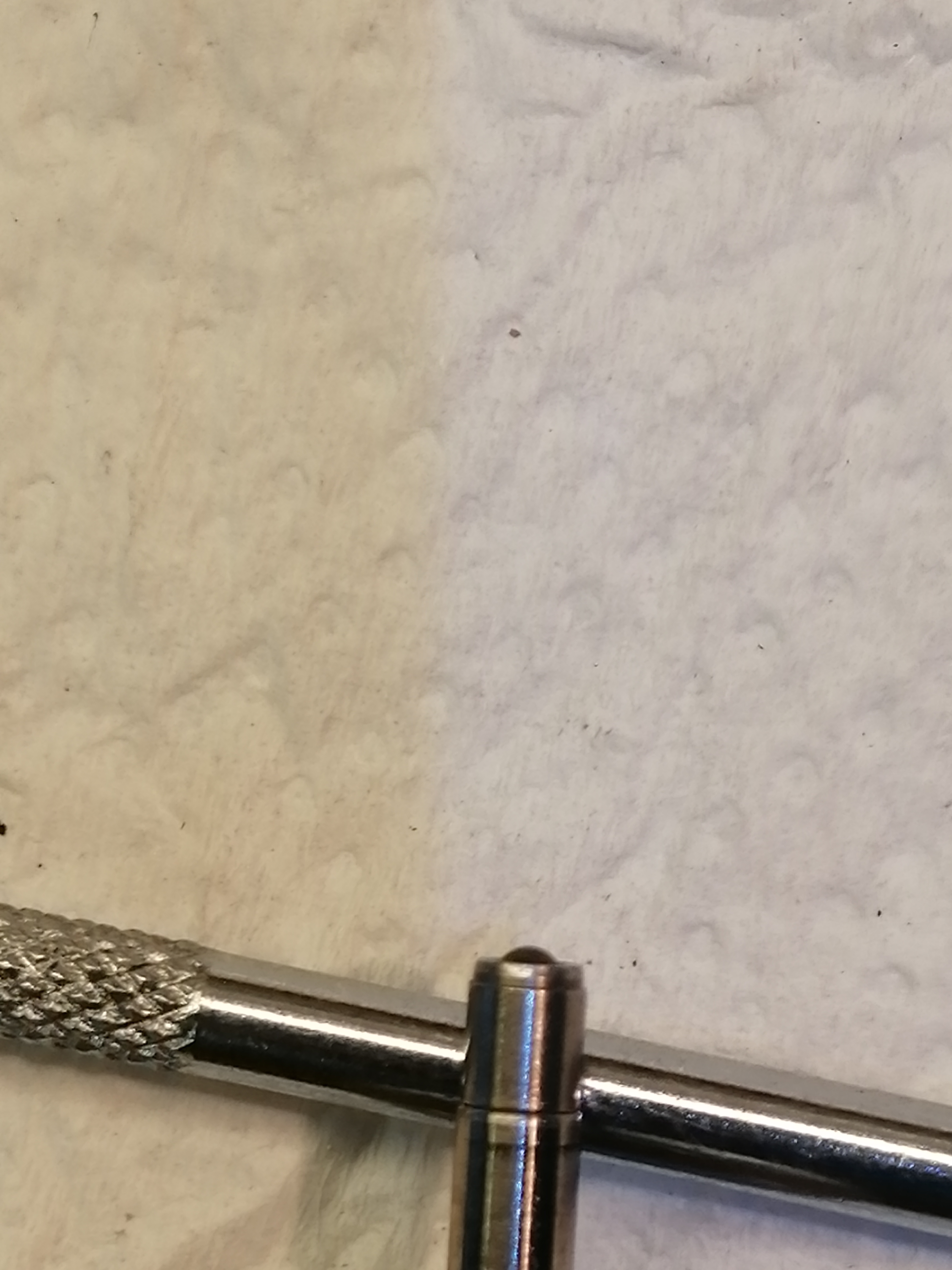

Sotto alla testina magnetica c'è un componente (che appoggia sull'asta della valvola a spillo che chiude gli ugelli) che ha una forma a fungo con un perno ( il pedano :D ) che ha alla sua estremità una sfera di diametro pochi millimetri. QUESTA SFERA NON E' PERFETTAMENTE SFERICA MA HA UNA FACCIA SPIANATA CHE DEVE ESSERE A VISTA e quindi POSTA VERSO l'asta sotto di essa. Praticamente l'area "spianata" è quella di contatto fra perno fungo ed asta .
La sfera dell'iniettore 3 aveva ruotato durante la pulizia e la parte a vista e prominente era perfettamente sferica e quindi aumentava di qualche decimo di mm la lunghezza del "pedano", vedi foto con dettaglio della sfera.
Questa lunghezza eccessiva durante il rimontaggio della testina (tirata a 50 Nm) ha forzato la chiusura della valvola a spillo impedendone l'apertura durante il successivo avviamento.
Una volta constatato il problema e riposizionata correttamente la sfera con la spianatura a vista .... NON ho risolto nulla perchè la forzatura ha determinando la deformazione (accorciamento di centesimi/decimi ) di qualche componete della catena di azionamento dal "fungo" alla valvola spillo che a questo punto invece di essere forzata in chiusura è risultata sempre aperta pisciando gasolio , scaricando la pressione del rail , e quindi impedendone del tutto l'avviamento con anche l'accensione della spia motore.

IMG_20260102_123438.jpg [ 1.64 MiB | Osservato 31 volte ]
IMG_20260102_123424.jpg [ 2.27 MiB | Osservato 31 volte ]
