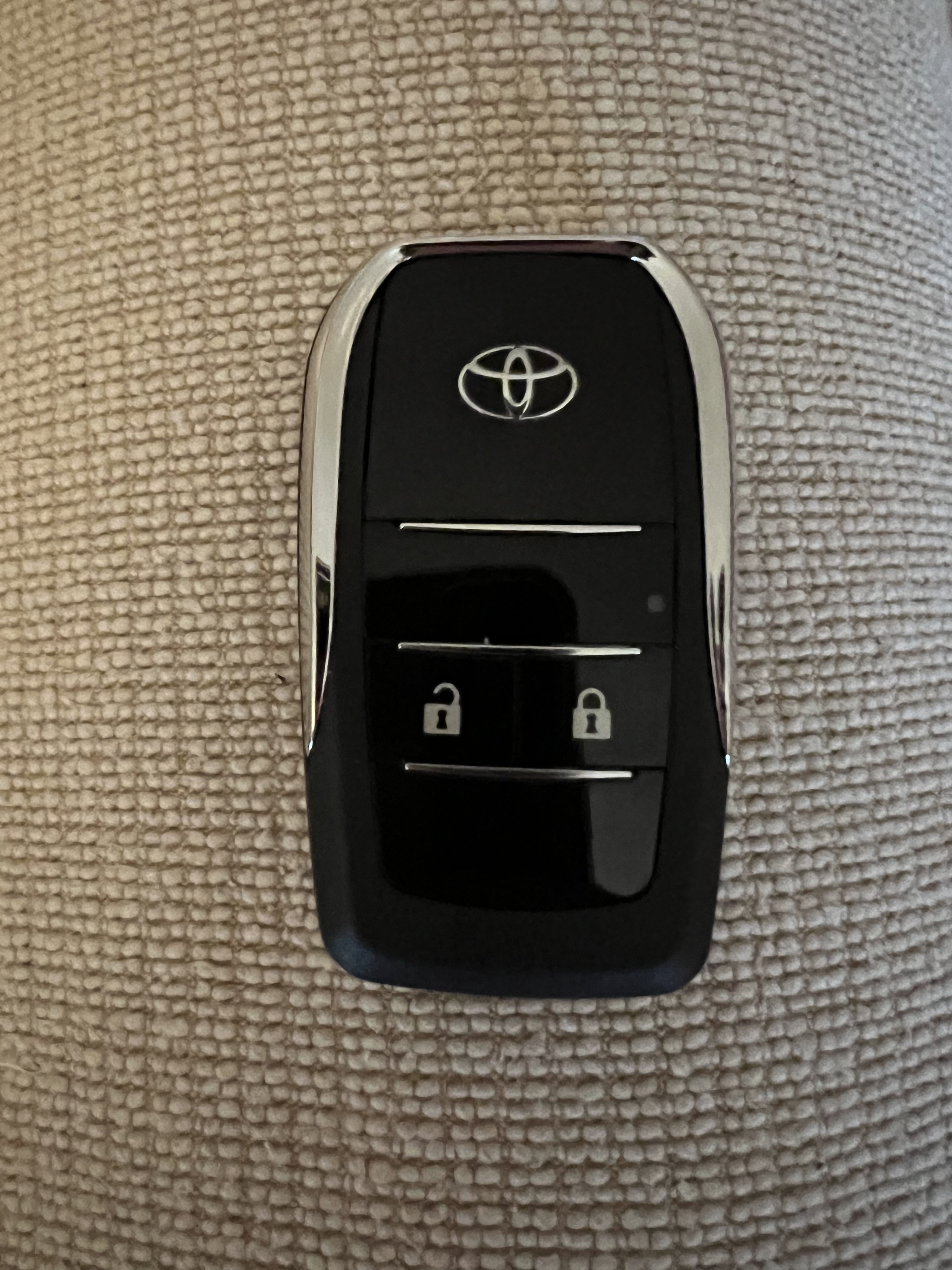

Anche io ho acquistato la chiave richiudibile al posto dell'originale decisamente ingombrante e buca tasche. Domani farò il lavoretto di conversione.
IMG_0636.jpg [ 1.79 MiB | Osservato 15002 volte ]
IMG_0635.jpg [ 1.65 MiB | Osservato 15002 volte ]

Questa versione mi è nuova! Come funziona? Hai un link di acquisto per vedere le caratteristiche? grazie

Dalla forma della sagoma, sembra che il blocchetto dei tasti vada ruotato all'interno di 90°.
Sicuro che sia incollato? Nel 4.2 è un pezzo unico adagiato in mezzo alle due guance che formano la chiave, come fosse un mollusco :megaball:

Ciao Cameo, allora…stamattina fatto tutto, incisione sullo spadino della nuova chiave con qualche piccolo problema perché ci stava a filo sulla macchina che fa l’incisione e non avrebbe copiato alla perfezione la chiave ma il tizio della ferramenta cazzuto e caparbio si è prodigato in salti mortali per copiare perfettamente gli incavi/scavi. Altra questione per il transponder, invece di recuperare quello della terza chiave ho optato con qualche euro in più per la codifica/copiatura del transponder visto che la ferramenta poteva farlo. Morale… lavoro perfetto con 14 euro di acquisto della nuova chiave più 70 per codifica nuovo transponder e esecuzione chiave, ma ti assicuro che tempo ne ha perso.
Poi togliere il telecomando con i pulsantini e metterlo nella nuova chiave lo fa anche un ragazzino di 12 anni.
Il mio telecomando è quello trapezoidale.
Totale della spesa 84 euro contro gli oltre 300 ( mi pare ) di Toyota. Ho optato per questa soluzione così nel caso ho tutto reversibile.

Dovevi smontare lo spadino di metallo e portarlo dal ferramenta nudo, e farlo limare.
Il trasponder è dentro al telecomando di solito...

Si in effetti ci abbiamo pensato ma siccome in quel momento era solo in negozio e c'era gente e stava perdendo parecchio tempo è comunque riuscito. No, nel mio è separato dal telecomando ed è incollato nella sua sede, non si scolla e bisognerebbe rompere la plastica, tutto sommato il costo non è alto rispetto a quello che ti chiederebbe Toyota.

si avevo smontato lo spadino e fatto fare la seconda chiave, però avevo recuperato il trasponder dalla chiave di servizio. Unico vero problema, è la qualità della chiave richiudibile. A volte prende troppo gioco e la chiave balla un pò ma si rinedia anche a quello.
Ora ho risolto perché sulla mia rav 2017 c'è il tasto per avviare e spegnere. Niente più spadino solo trasponder.
