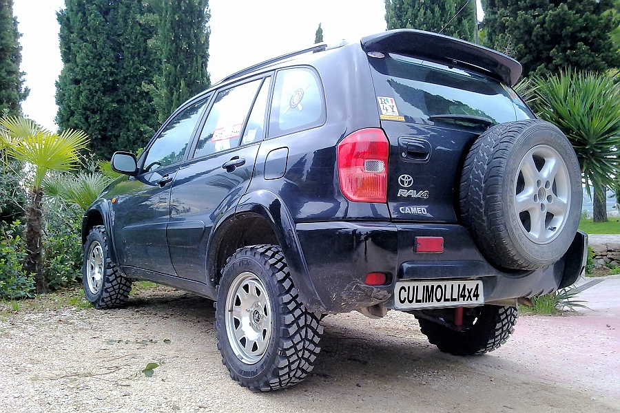

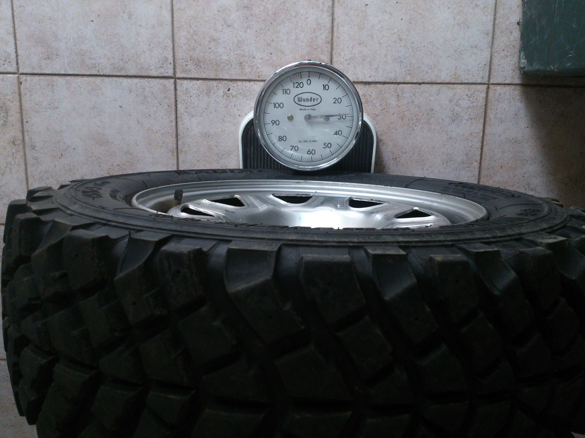

Questa è la mia ruota in ferro con gomme tassellate. Vanno benissimo i fori, con bulloni diversi a parte, ma hanno il foro centrale più largo del nostro mozzo originale.
Che belli, davvero ignorante il Rav così : Love : : Love : : Love :
